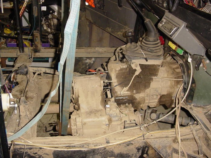

Adapterplatte ist das orange Teil von Rainer?
Du hast das aus Holz gebaut, taugt das?
jepp, genau das.
Ausbauen ging gut (mit 2 Gewindestangen). Für den Einbau werde ich aber einen Rangierwagenheber nehmen. Das mit den Hölzern ging schon auch. Die Platte ist natürlich komfortabler. Ich hatte beim runterbauen die Winterräder meiner Frau aussenrum gelegt, damit bei einem evtl. Absturz (ich war alleine) kein Schaden entsteht.

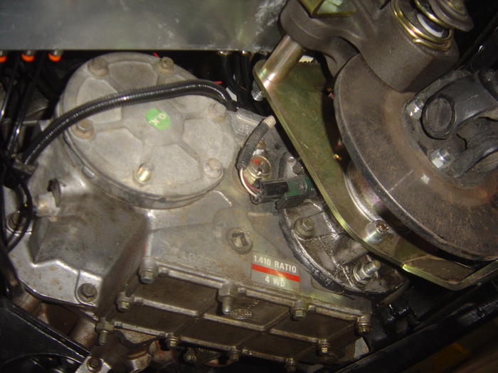

Da die Mutter ,welche vom Kabel des Tachogebers eingerahmt wird
Cheers
GSMIX
MOLON LABE
und
...und hat diesen Thread vor 5964 Tagen gestartet!
BeitragVerfasst am: 30.04.2009 09:22:31    Titel:
ahh, danke. Sehe ich das richtig: Mutter auf und dann auf der anderen Seite raus ziehen? Dann fällt ja sicher innen was runter... also 4-eckigen großen Deckel auch runter und innen danach wieder alles sortieren? An dieser Welle sind dann 2 O-Ringe?
gsmix
Wohnort: Mitteldeutschland
1. Defender 90 V8 5.0 THOR
2. LR Ninety MY´87 200TDI
3. Range Rover Classic MY 77
4. ZIL 157KGD 6x6
BeitragVerfasst am: 30.04.2009 09:28:13    Titel:
Ja.ÖL ablassen. Deckel ab. Ich mache eh immer neues Öl rein. Also Deckel ab, Mutter ab Welle etwas raus in Fahrtrichtung. Neue O-ringe rein und gut.
Cheers
GSMIX

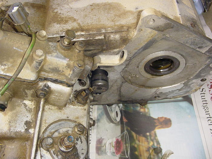

so, VTG ist wieder an seinem Platz. Hat zufällig jemand im Kopf wie die 4 Schrauben rein gehören? Ich konnte im WHB nichts finden und habe erst beim rein bauen gesehen, dass die 3 verschiedene Längen haben. Hau mich, ich bin der Frühling

ich war ja zu blöd und glaubte der Ölverlust kommt nur vom Eingangssiri und hatte nur den getauscht. Natürlich war die andere Welle mit den O-Ringen auch undicht. Also nochmal alles von vorne.

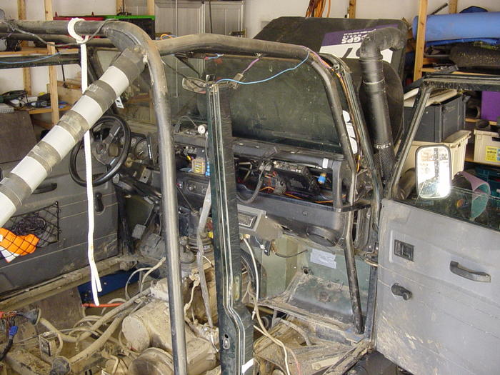

Ich hab diesmal das VTG von oben her ausgebaut. Hau mich, ich bin der Frühling
Das geht, wenn man alleine ist, deutlich einfacher.
Die Welle habe ich jetzt ein Stück raus geschoben. An den äusseren O-Ring komme ich so ja ran. Ist der 2te O-Ring durch den "PTO-Deckel" zu erreichen?
Neee. Ich sach doch "mit ner spitzen Pinzette"! Da wo das Gewindeende der Welle im Gehäuse verschwunden ist, da sitzt im Gehäuse der O-Ring.
Gruß Rainer
BeitragVerfasst am: 23.06.2009 17:00:19    Titel:
ahh, jetzt hab ichs auch verstanden. Beim Freundlichen sagte man mir, da ist nur ein O-Ring dran. Hat mich auch gewundert.
Hast du zufällig im Kopf wie die Mutter angezogen werden muss? Bei mir war die locker. Unsicher
