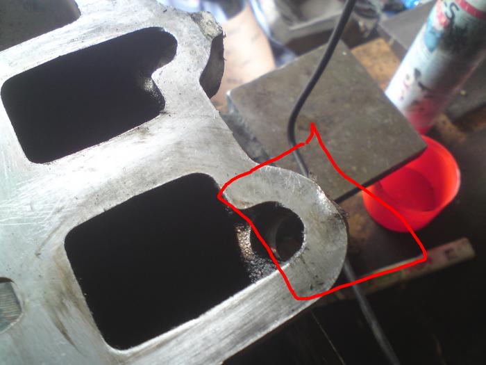

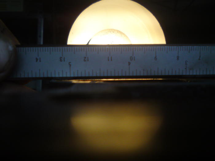

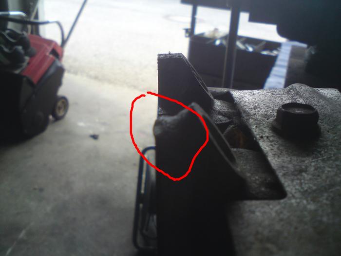

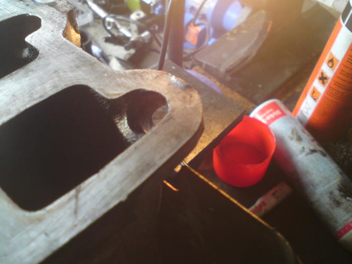

Kam leider jetzt erst dazu die Krümmerdichtung zu machen. Habe jetzt soweit zerlegt gehabt und festgestellt, dass die "Fachwerkstatt" des Vorbesitzers beim Krümmerumbau den letzten Stehbolzen abgerissen hatten, aber anstatt ihn auszubohren haben sie ihn schön bündig mit der Flex oder irgendwas glattgeschliffen Hau mich, ich bin der Frühling Hau mich, ich bin der Frühling Hau mich, ich bin der Frühling
Dichtung war wirklich extrem im Arsch aber anscheinend hatte der Mechaniker damals gedacht irgend so ein Silikonzeug oder ähnliches hält den Krümmer schon dicht. Hau mich, ich bin der Frühling Hau mich, ich bin der Frühling
Aufallefälle hab ich jetzt den Kopf unten und morgen werd ich ihn wieder zusammenbauen. Aber ich habe festgestellt das der Einlasskrümmer am fünften Zylinder direkt hinter der Einspritzdüse total verzogen ist. Der Knubbel ist locker einen oder sogar zwei Milimeter hoch.
Hoffe man kann es einigermaßen erkennen auf den Fotos....
Ich hoffe ich kann ihn morgen vorsichtig mit der Feile bearbeiten, dass ich ihn wieder Einbauen kann....
