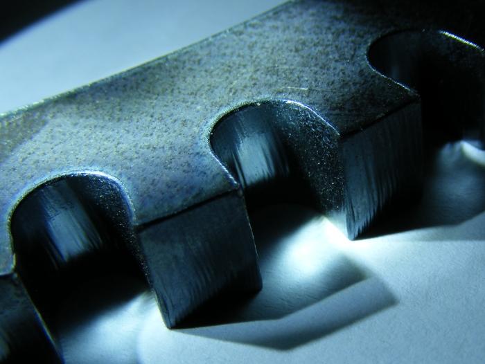

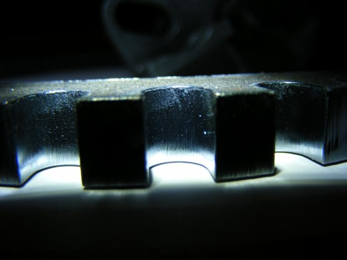

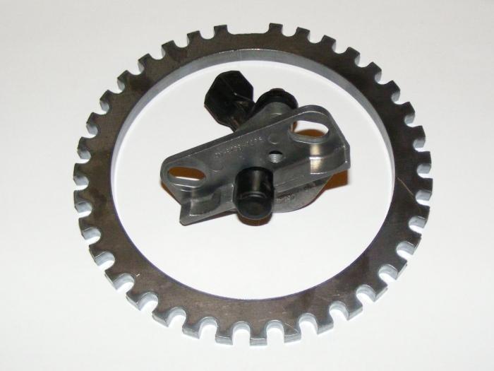

Hard Parts für die Zündanlage. Nachdem die Sensoren ja bei allen möglichen Fahrzeugen verbaut wurden, greife ich nicht mehr auf die Briten zurück. Supi
Das Triggerwheel kommt hinter die Kurbelwellenriemenscheibe. Der Sensor muss bei 1.Zylinder OT exakt 50 Grad (Wert gilt nur für V8 Motoren) hinter der Lücke montiert werden. Man kann also quasi den Sensor montieren, wo man will und dann einfach das Triggerwheel entsprechend justieren.
Gedankenexperiment: Wenn der Motor von vorne gesehen rechts rum dreht (Uhrzeigersinn), dann steht der Sensor zwar optisch betrachtet 50° vor der Lücke - Da sich aber das Rad dreht und der Sensor fest ist, ist das drehtechnisch gesehen 50° dahinter, denn die "Lücke" ist ja gerade schon "vorbei gekommen" rotfl

bei allem Respekt, wenn das Triggerrad hinter der KW-Riemenscheibe montiert wird ist es doch leichter den Sensor variabel zu positionieren. Der läßt sich dann sogar leichter bei laufender Maschine fein justieren.
Wenn denn jetzt als "hinter KW-Riemenscheibe" als Blickrichtung von vorn auf die Maschine an sich gemeint ist.

Ja natürlich, so macht mans im Endeffekt auch. Ich wollte nur auf die generelle Mathematik dahinter hinweisen. Ja
Die wirkliche Feinjustierung nehme ich dann eh in der Megasquirt vor. Also kommts auf +/- 5 Grad erstmal nicht an. Mehr darfs dann aber auch nicht sein, sonst hat man im Fallback-Modus ggf. 15° vor OT im Leerlauf. Da könnte leicht klopfen.
