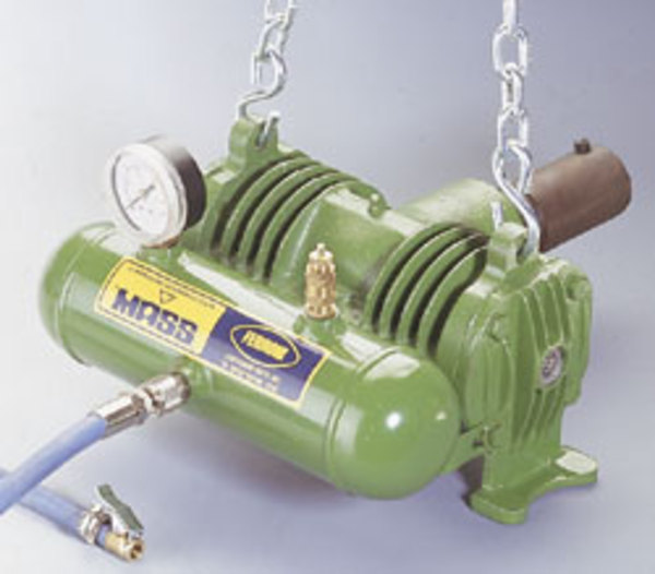

mit zapfwelle wäre manches einfacher.............
Zapfwellenkompressor
besonders robust. Gehäuse mit 2 Zylindern 58 mm , einem Blechbehälter von 1,5 Litern für die Regulierung des Luftdurchlasses. Besonders geeignet zum Aufpumpen von Reifen, Ausblasen von Maschinen usw. Technische Daten: Höchstdruck 12,24 bar, max. Umdrehung 600/min. Luftmenge 150 Lter/ min. Maße: (HxLxB/mm):150x390x270.Preis kompl. mit 4 m langem Gummischlauch und Anschluss für Reifenventile.
