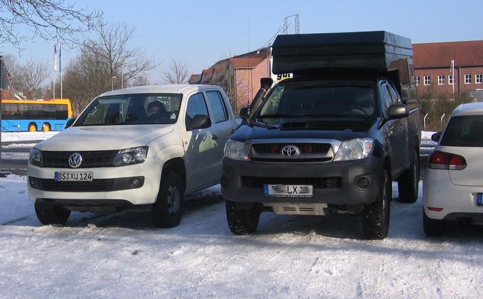

BeitragVerfasst am: 10.04.2010 19:19:46    Titel:
Der sieht auf dem Bild irgentwie komisch aus. Ganz schön kleine Räder drauf.

BeitragVerfasst am: 11.04.2010 23:58:04    Titel:
Schon, der Lux ist allerdings auch höher gelegt.

BeitragVerfasst am: 12.04.2010 00:16:09    Titel:
Sry aber wen ich die beiden so nebeneinander sehe muss ich sagen das der Vw vom Lux abgekupfert aussieht Vertrau mir

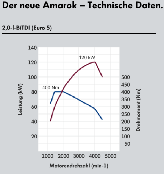

BeitragVerfasst am: 12.04.2010 11:42:12    Titel:
Dafür müßte man schon die Drehmomentkurven von beiden Motoren vergleichen.
Klar ist aber auch, daß es für VW günstiger ist nur EINEN Motor zu entwickenln, und diesen dann mit verschiedenen Leistungsvarianten zu verkaufen.
Es ist sicherlich für den Hersteller einfacher und günstiger, den Ladedruck und die Einspritzmenge zu verändern, anstatt nen zweiten Motor zu entwickeln mit mehr Hubraum. (nur mal so ganz grob gesagt).
Die 2. Liter CR Diesel sind ja auch im neuen T5 verbaut, mit 3 Leistungsstufen.
Bei manchen ist glaub ich ein anderer Turbolader dran, bin mir aber jetzt nicht 100% sicher. Aber das kann man ja sicher auf der VW HP nachgucken, falls es bei den technischen Details soweit angegeben ist.
Wenn der Motor vom Hubraum gleich ist, kann man ja nur noch mit Ladedruck und Einspritzmenge mehr rausholen...

BeitragVerfasst am: 12.04.2010 11:49:55    Titel:
Die beiden Motoren haben unterschiedliche Lader.
Der schwächere hat einen Single-Turbo, der stärkere einen Bi-Turbo. Mit kleinerem, schnell ansprechenden Turbo für niedrige Drehzahlen.
Dass die Dinger in allen möglichen Autos verbaut werden halt ich eher für einen Vorteil. Wenn mal ein Lader, eine ESP oder ein Kopf fratze geht, gibt´s garantiert Ersatz beim Schrotti. Versuch mal einen gebrauchten Navara-Motor zu finden – und DIE brauchen wirklich oft Ersatz.

BeitragVerfasst am: 12.04.2010 12:32:55    Titel:
ist der auf 400Nm abgeregelt oder wieso ist die Kurve so komisch?
...und hat diesen Thread vor 5987 Tagen gestartet!
BeitragVerfasst am: 12.04.2010 13:33:49    Titel:
Klar, alle modernen aufgeladenen Motoren (auch die Benziner) sind bei einem bestimmten Drehmoment "gedeckelt".

BeitragVerfasst am: 12.04.2010 14:53:30    Titel:
Meine Meinung:163 PS sind 163 Ps und 400Nm sind 400 Nm. wie die zustandekommen soll mir erstmal schnuppe sein. Wenn der Motor die versprochene Leistung unter allen denkbaren Voraussetzungen bringt, und die Lebensdauer auch stimmt, dann nur her mit den kleinen Motörchen.

BeitragVerfasst am: 12.04.2010 14:57:54    Titel:
mqp hat folgendes geschrieben:
Bei welcher Drehzahl?

BeitragVerfasst am: 12.04.2010 15:17:16    Titel:
Beim Amarok 4.000, beim Dreiliter-Lux 3.600 (jeweils Nennleistung)
Drehmoment steht schon oben drüber.
