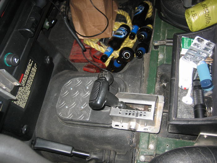

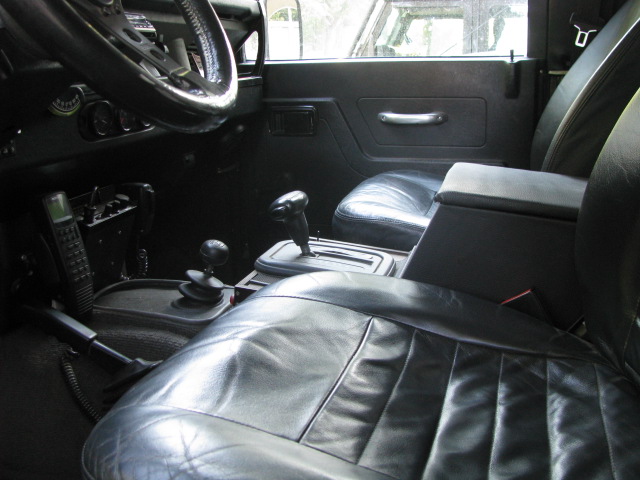

hat jemand hier den Automatigwählhebel so verbaut, dass der Mittelsitz noch nutzbar ist?
So ähnlich wollte ich das einbauen, aber dann geht der Sitz nicht mehr.
Jetzt will ich eine Konsole Kanten, so dass der Wählhebel etwas vor und zw. dem Handbremshebel und dem VTG-Hebel sitzt.
Vielleicht hat einer von Euch so etwas schon mal gebaut oder hat noch einen besseren Vorschlag.

BeitragVerfasst am: 15.12.2009 08:42:56    Titel:
Pirat hat folgendes geschrieben:
Hallo Ihr Automatenfahrer,
ot: Der Beifahrerfußraum schaut nach lustigem Wochenende aus...
cheers
Peter

BeitragVerfasst am: 15.12.2009 20:21:44    Titel:
@Peter,
ich bin ja schon froh, dass ich dieses Bild machen durfte, den Besitzer kann, darf und will ich hier aber nicht kompromittieren! rotfl
@Jo, das werde ich mal machen, vielen Dank.
@all,
ich hab den Wählhebel jetzt erst mal in die Bodenplatte am Mittelsitz eingelassen.
Ich will die Karre erst mal testen und vor allem endlich von der Bühne.
Die entgültige Position werde ich über die Feiertage ausbaldovern und dann hier veröffentlichen. Wer noch Vorschläge hat, ist sehr willkommen.
Gruß, Anderl

BeitragVerfasst am: 16.12.2009 08:22:05    Titel:
Zur Innenraumgestaltung bin ich für mich zu diesem Ergebnis gekommen.
Ist noch nicht 100% optimal, aber hat sich als gut bewährt.
 Dateigröße:  100.18 KB
 Angeschaut:  1836 mal
