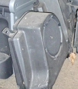

@Olli: Wir hätten noch 2 Mittelkonsolen-Subwoofer aus´m Wrangler JK...

Das Teil von B.G mitsamt Gehäuse wär doch was. Ob das so wie es ist unter den Sitz passt?
Was ein kleiner 8" Subwoofer für Druck machen kann, hat mich auch verwundert. Und das in so einem kleinen Gehäuse von nicht einmal 8L. Hab den HX 08 SQ von Audio System. Das ist der lauteste seiner Klasse für sehr kleine Gehäuse.
Als normale Lautsprecher vorn und hinten hab ich die MX 165 Plus des selben Herstellers. Die sind vom Klang her nicht deutlich schlechter, aber dafür fast doppelt so laut, wie doppelt so teure Lautsprecher anderer Hersteller.
Um einen Verstärker kommst Du bei einem solchen Subwoofer aber nicht herum.
Frag mal B.G., wenn der Subwoofer im JK so ist wie bei mir, dann steckt in dem Gehäuse schon ein kleiner passender Verstärker drin.

Darauf wird es hinaus laufen. Ich hab mir gestern mal einige Sachen angehört. Prall ist es nicht, aber eine 100%ige Steigerung zu dem was ich bisher habe und preislich ist es o.k.
@Blue Jan: Gibst du mir zu deinen Subdingern bitte mal die Abmessungen und eine Preisvorstellung?

Geht für´n Fuffi weg+Versand.
Maße versuch ich zu besorgen - habe die Teile nicht daheim liegen.
