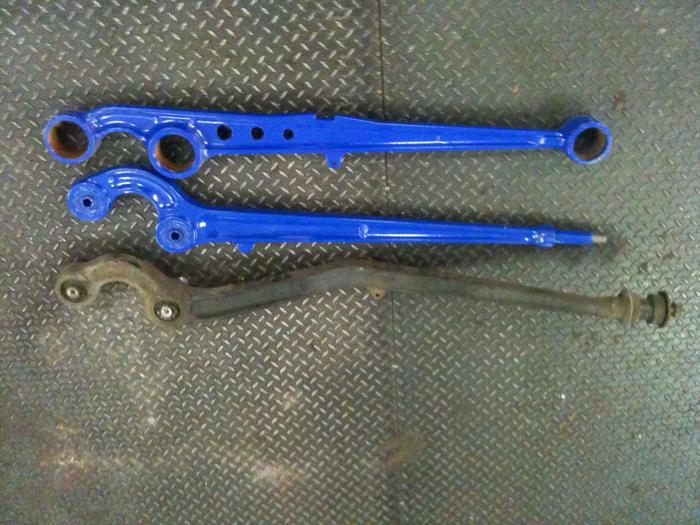

Mal von unten angefangen der längste aus dem LR-Regal:
1. range Rover LP 87cm
2. Defender/DiscoI/ RRC 75cm
3. DiscoII Hinterachse 74cm
4. DiscoII VA 83cm (leider kein bild, hat aber Augenaufnahmen wie die hinteren)
Gemessen immer Drehpunkt am Rahmen zur mitte des ersten Bushes.
Die bushes beim DII sind um einiges größer als bei allen anderen

hast Du die Längen vertauscht ?
sieht auf ersten Blick so aus, als müsste es so sein:
Lenker 1 > Maß 2
Lenker 2 > Maß 3
Lenker 3 > Maß 1

Nö passt schon, von UNTEN Winke Winke
Der Radiusarm vom Defender hat von Mitte bush bis Anschlagfläche 72cm die Scheibe und ein Gummi bringen es auf 3cm wenn die Gummis neu und unbelastet sind.

Mal für den LR-Unbeleckten: Das ersetzt obere und untere Längslenker?
Schwanz haben reicht nicht,
Fux muß man sein!
BeitragVerfasst am: 23.11.2010 09:09:52    Titel:
das Bild hat ne fiese Perspektive. Steht das Kopf oder hast du die LL an die Decke gespaxt?

BeitragVerfasst am: 23.11.2010 11:14:08    Titel:
steht Kopf (Handy verkehrt herum gehalten) Hau mich, ich bin der Frühling
@blauer: Ja Nur Radiusarme und Panhard. Fertig ist die vorderachsgeometrie.
