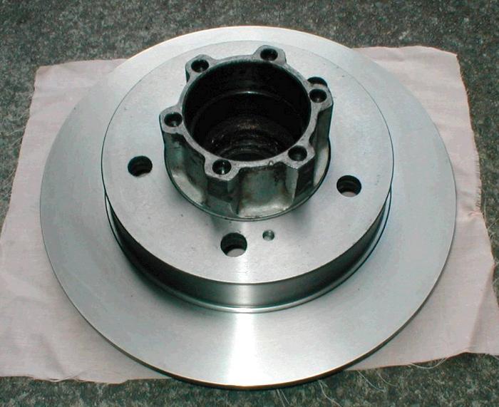

das bild (und auch die zeichnung) täuschen hier . die nabe (nr4) sitzt unter der trommel . die trommel steckt auf ihr drauf .
Jetzt ist der Groschen gefallen. Danke Knuddel
Der Link war da sehr hilfreich.
Dann ist das auf der Zeichnung eigentlich falsch gezeichnet. Sieht für mich so aus, als wenn die Nabe auf der Trommel wäre. Also auf der Außenseite.
Aber eigentlich dumm von mir. Wenn ich mir die Bilder von meiner Achse ansehe, dann sieht man eigentlich das die Nabe hinter, oder in, der Trommel ist.
Auch auf dem Bild könnte man meinen das die Nabe aussen ist.
Jetzt ist mir auch klar, wie das dann mit der Bremsscheibe funktioniert.

In dem Bild ist auch eines der von Andre erwähnten Abdrückgewinde zu sehen! Gegenüberliegend sollte auch noch eines sein.
Zwei Schrauben hineingedreht und an beiden gleichmäßig weiterdrehend, sollte die Bremsscheibe von der Nabe abdrücken.

Dann will ich mal Vollzug melden.
Nachdem heute der bestellte 52er Steckschlüssel gekommen ist, ist auch die Bremstrommel herunten.
Vielen Dank für die Tips und Hilfen Winke Winke
