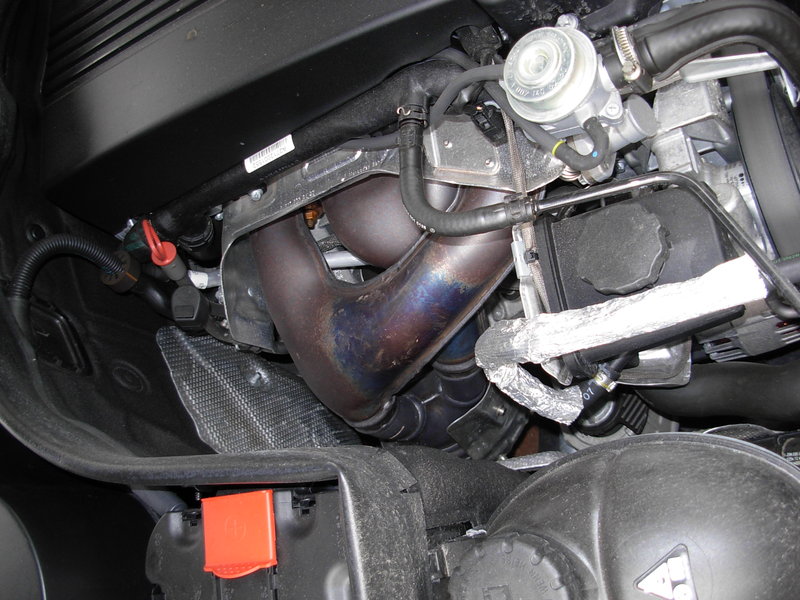

Alleine der Auspuffkrümmer....!
Ja, und? Wenn ich mir Marinemotoren mal genauer anschaue, wird da regelmaessig das verbrauchte Kuehlwasser durch die gegossenen Abgaskruemmer ins Frei gepumpt.
Wenn so ein Sportboot bei voller Fahrt und etwas Seegang ab und zu das Fliegen anfaengt, ist dann bei Vollast fuer einige Sekunden eben mal kein Wasser im Kruemmer. Und bei Booten mit offenem Primaerkreislauf, auch kein Wasser im Motor.
Hier ist wirklich mal eine nennenswerte thermische Wechselbelastung auf den Teilen. Und? Verrecken die Motoren nach einer Handvoll Spruengen? Nein, die saufen weiter Sprit bis Du keine Lust mehr hast den zu bezahlen.
Schau Dir mal JetSki-Motoren an, die halten noch wesendlich extremer wechselnde Betriebzustaende bei deutlich hoeherer spezifischer Leistung aus als Sportbootmotoren. Hinweis zum selbst Aufschlauen: Kolbenspiel
Wenn Du jetzt immer noch meinst, dass ab und zu mal ein Auto im Wasserloch Baden zu schicken auch nur irgend eine nennenswerte (thermische) Relevanz hat, dann bin ich auf Deine, natuerlich nachpruefbaren, Argumente sehr gespannt.
Bist du dir sicher, dass da Seewasser durch die Abgaskruemmer gepumpt wird oder sogar durch die Motore?
