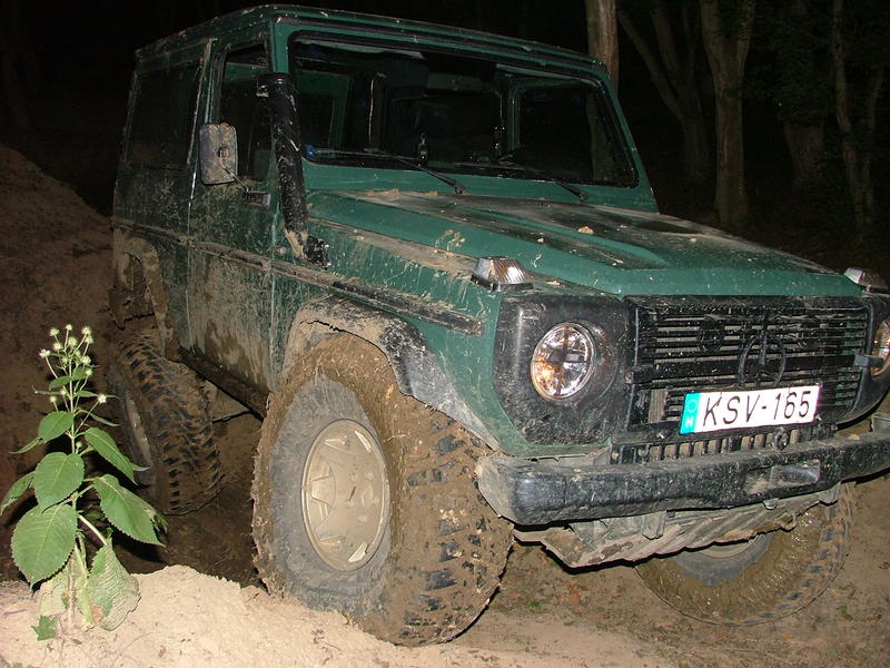

ich bin den G, 5 Jahre lang, mit 33-37(!)"Reifen gefahren und hatte nie Probleme mit den Achsen!
Aber ich weiss, dass die Rover Achsen stärker sind, und die Achsen von Suzukis die stärksten sind. Hau mich, ich bin der Frühling
Alsoooo:
Verkauf mir dein G mit Spielzeigachsen! rotfl
