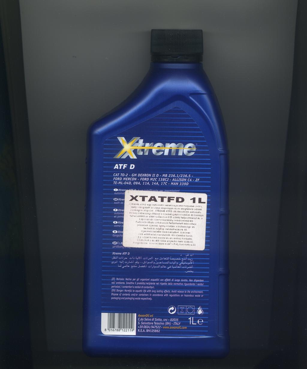

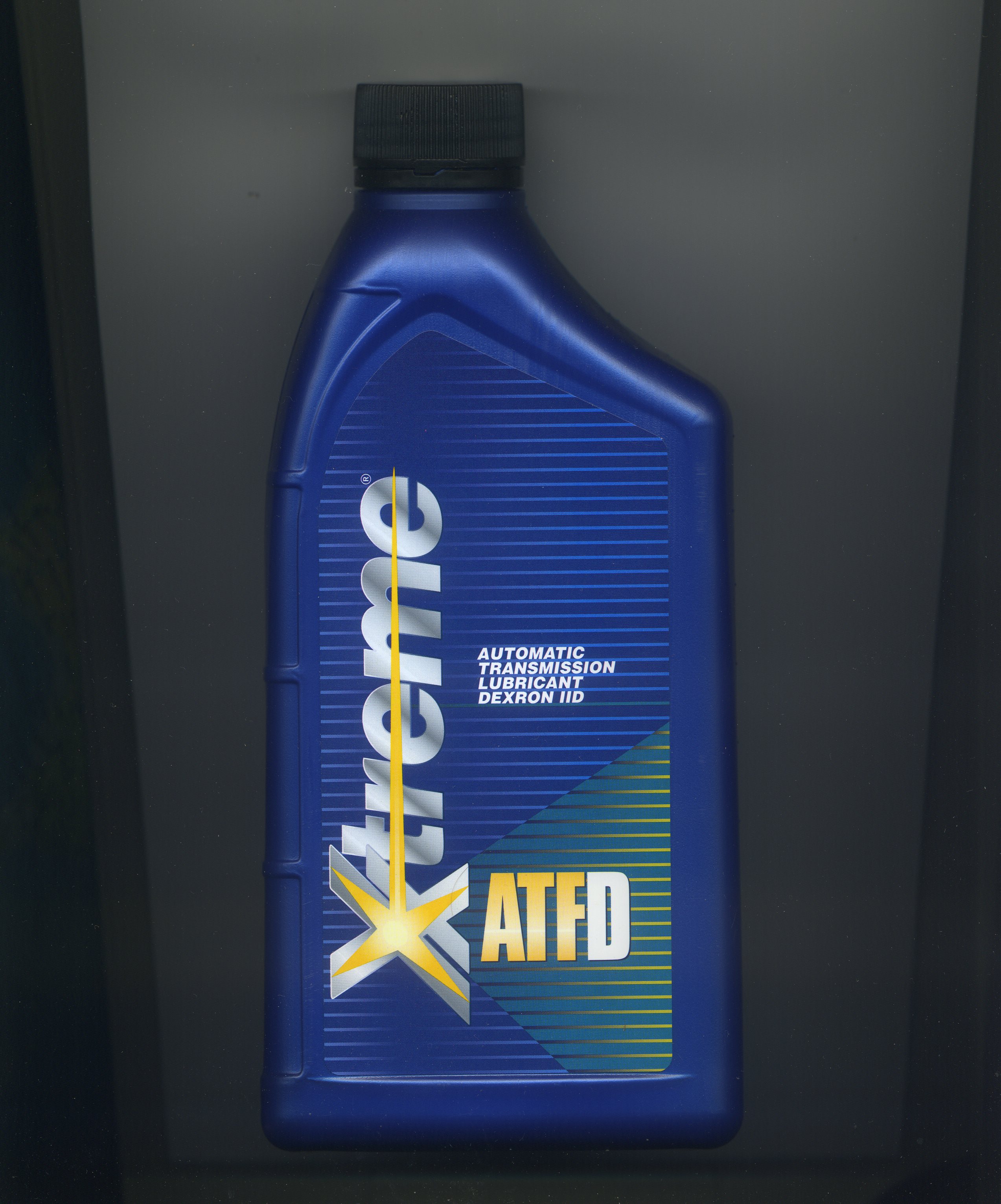

Also wenn dann ATF Dexron IID ?? Hätte ich gerad auch 2 Liter da...
http://www.axxonoil.com/wp-content/uploads/ATF-D-rev.3-EN.pdf
Gerhard

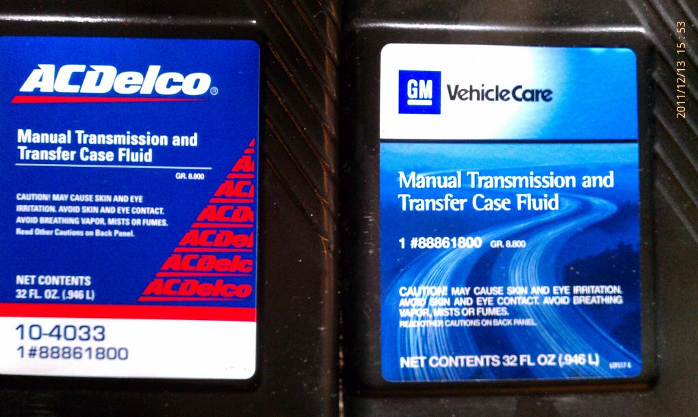

Das hier:
Kommt in alle manuellen GM-Schaltgetriebe, ob Pickup, Offroader, Sportflitzer - und ist ATF Dexron3, heißt nur seit 2007 (mit Einstellung der Dexron3 mit Jahrgang 2006 und Einführung der Dexron 6) jetzt MTF.....
GRuß Patrolrider
