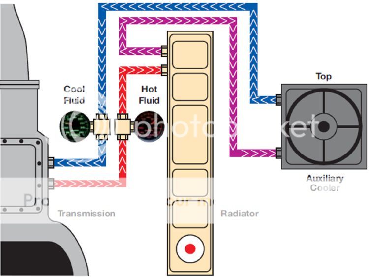

transmission fluid temparature gauge sensor kommt ganz genau hier hin ;( möglicherweise zwei stück )
