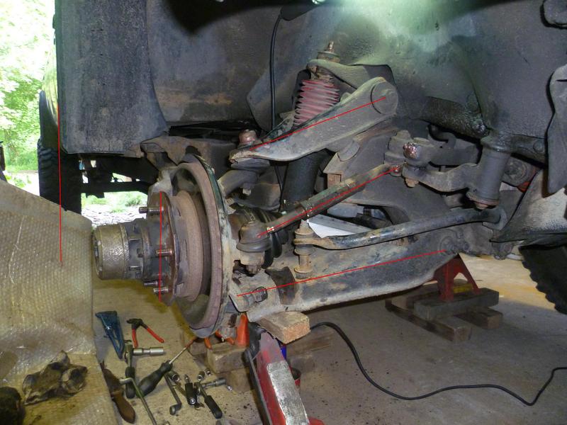

Ich hab hier mal ein Bild für Dich, in welches ich die "gedachten Geraden"
... v.l.n.r. Senkrechte (Kante der Verbreiterung) > Sturz (negativ) von Flansch-/Anlagefläche Radnabe
... v.u.n.o. Querlenker unten > Spurstange > Querlenker oben
schemenhaft eingezeichnet habe, angehängt.
Das Bild ist zwar nicht ganz so perfekt, da es nicht direkt von vorn, sondern etwas schräg von vorn aufgenommen wurde ...
Ich denke aber, daß man das Wesentliche, sprich - die unterschiedlichen Winkel und Längen, gut erkennen kann.
Den Rest kannst Du Dir ja sicher selber ausmalen ... Stichwort Kreisbahn - Geometrie eben.
Ich hoffe, das reicht Dir so.

Donald Dark hat folgendes geschrieben:
DAS nenn ich doch mal eine schöne ausführliche und nachvollziehbare Beschreibung, danke! Ja
Gerne. Knuddel

BeitragVerfasst am: 06.02.2013 10:35:30    Titel:
nein... das beantwortet meine frage nicht. :)
da sich die koppelstange parallel zum querlenker bewegt und er damit nur die Spurweitenweitenerhöhung ausgleicht möchte ich gerne wissen warum sich dadurch die Spur verringern soll.
anders wäre es wenn die Lenkung hinter der Achse liegt. das könnte ich nachvollziehen.

BeitragVerfasst am: 06.02.2013 10:58:08    Titel:
polaris hat folgendes geschrieben:
Die Koppelstange hat damit erstmal garnichts zu tun.
Die ist nämlich nur die Verbindung zwischen unterem Querlenker und Stabi. Naja
Wenn Du also die Spurstange meinst, dann bewegt die sich eben nicht genau parallel zu den Querlenkern.
Auch haben die Querlenker oben und unten, und die Spurstange unterschiedliche Längen, und "schlagen somit unterschiedliche Kreisbahnen (radseitig). Dadurch ergibt sich der Sachverhalt, daß die Vorspur beim Einfedern verringert ("geöffnet") wird.
Ob die Lenkung nun hinter der Achse sitzt, oder vor der Achse, spielt in diesem Sinne überhaupt keine Rolle.
Entscheident ist die Konstruktion, und die damit einhergehenden "geometrischen Abläufe" / Bewegungen der einzelnen Komponenten.
Bei Gelegenheit versuche ich Dir mal eine Zeichnung in ein passenderes Bild zu machen.

BeitragVerfasst am: 06.02.2013 11:06:47    Titel:
ich meinte natürlich die spurstangen ;)
ok also sind es nicht nur die spurstangen die diesen Effekt verursachen. das wollte ich hören :)
die Zeichnung mache mal. es gibt bestimmt interessierte die gern dazulernen... wie ich. danke
