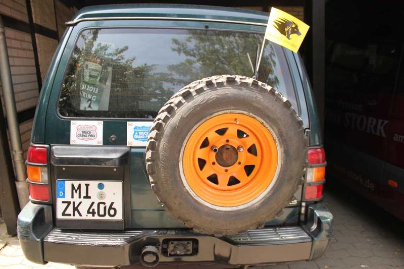

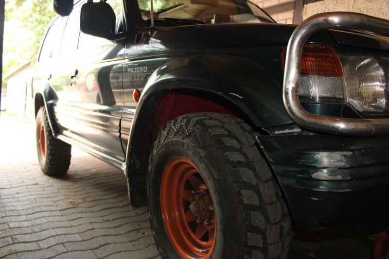

Storki Boy
...und hat diesen Thread vor 4697 Tagen gestartet!
BeitragVerfasst am: 16.07.2013 14:14:04    Titel:
Sorry hoffe man kann was erkennen steht noch im Carport.
Schöne Grüße Justus

Justin
Der mit ohne Lappen
Wohnort: 07952
2. Mitsubishi Pajero V20 3500
5. 91er Mitsubishi Lancer GLX
6. Honda Civic EG4
7. Mitsubishi Pajero V80 3.8l
BeitragVerfasst am: 16.07.2013 14:26:56    Titel:
Einen großen Unterschied sehe ich nicht.
Cool wie du den Heckumbau gemacht hast. YES
Grüße, Justin
Storki Boy
BeitragVerfasst am: 16.07.2013 14:32:56    Titel:
Dann macht man sich nicht jedes mal die Rückfahrscheinwerfer und Blinker kaputt und die andere Farbe ist abgeblättert also schwarz lackiert.
Schöne Grüße Justus

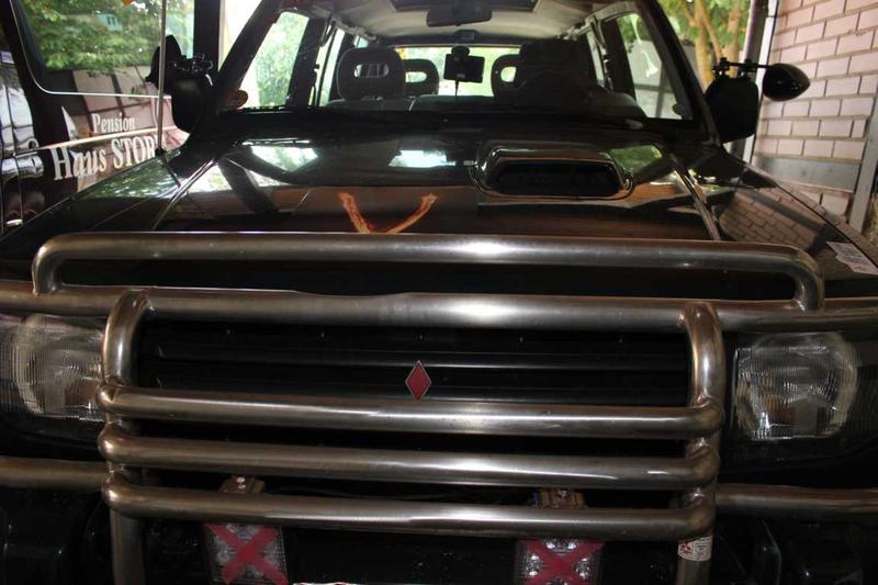

MF
Wohnort: Groß Sarau
BeitragVerfasst am: 16.07.2013 22:18:29    Titel:
Moin
Einmal versuch ich es noch.
Ja super, in 2WD über die AB.
Das geht mit den Reifen.
Buggy's und dreier BMW fahren auch oft so.
Aber im Gelände!
Da hast du praktisch nie den Fall das die Achsen frei drehen, in dem Sinne wie du es brauchst.
Dann müßtest du ständig auf sehr schlammigen Pfaden fahren.
Also, bitte Schrotte nicht dein VT Getriebe.
Zudem, an der VA haben 4x4 mit Einzelradaufhängung eh schon zu wenig Bodenfreiheit,
die dann beim Einfedern noch kräftigt verringert wird.
Da mach ich mir doch vorne keine kleinen Räder drauf.
So nun gut der Worte, wenn du so magst dann mußt du so tun.
BTW: Das ist ein Bullenfänger vom L040 dran?
Gruß Mario

Storki Boy
BeitragVerfasst am: 16.07.2013 22:24:43    Titel:
Ja mit original halterungen vom alten das heißt komplett abnehmbar und nach unten schwingbar.
