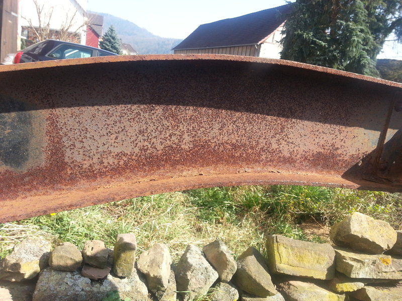

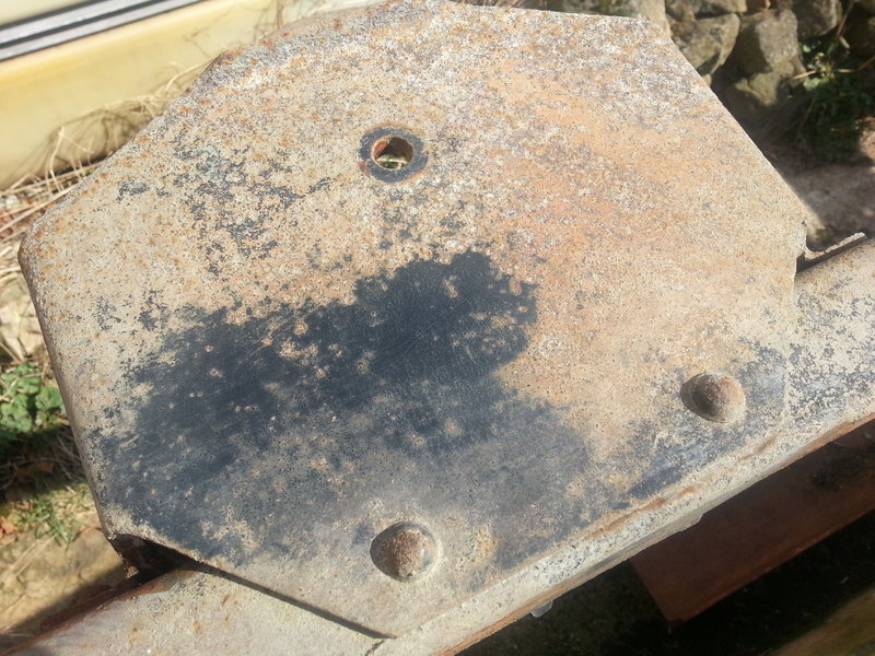

Mir ist da durch Zufall was zum Thema entrosten aufgefallen.
Ich habe nach dem beizen von Edelstahl den Pinsel auf der Federplatte von meinem Mog Rahmen ausgestrichen.
Das war im Frühjahr 2013.
Die Oberfläche war flächig grob gerostet, dann hat sich eine weiße Schicht gebildet.
Neugierig wie ich nunmal bin habe ich nach ein paar Tagen mit Schmirgelleinen ein Stück abgeschliffen, da kam dann eine schwarze Schicht zum Vorschein.
Seitdem liegt der Rahmen im Wetter also seit über einem Jahr.
Und sieht immer noch so aus, kein neuer Rost.
Das heist für mich sowie mein "neuer" Patrol da ist werde ich den groben Rost mit einem Schaber abkratzen und dann den ganzen Rahmen mit Edelstahlbeize einstreichen.
Hier Bilder vom Mog Rahmem.
Eins mit der Federplatte da ist die weiße Schicht zu sehen und die schwarze feste Schicht die auch lackierbar ist,
Das zweite zeigt den Oberflächenzustand des Mog Rahmens.

@ Jeepthing
Pass aber auf dass dir die Beize nicht in Hohlräume oder Falze rinnt, dort rostets dank der Säure dann umso schneller...ist ja bei Rostumwandlern auch nix anderes.
lg Bodo

@Bodo
Das was auf dem Bild zu sehen ist, ist das reine Resultat der Beize.
Nicht abgewaschen oder nachbehandelt.
Das fand ich ja so faszinierend. Ich dachte auch das durch die Beize die Rostbildung wieder beschleunigt wird.
Dem war aber nicht so. Das schwarze ist das Endresultat durch die Beize.
Wie gesagt es hat sich um eine Edelstahlbeize gehandelt mit der man eigentlich die Anlauffarben von Schweißnähten entfernt-

BeitragVerfasst am: 15.03.2014 07:24:04    Titel:
Die Beize hat den selben Effekt wie ein Rostumwandler: durch eine Säure (meistens Phosphorsäure) wird der Rost in eine passive Oxydschicht umgewandelt.
Auf Flächen funktioniert das mehr oder weniger gut. Wenn die Säure aber in nen Falz läuft und dort vom Rost nicht vollständig "neutralisiert" wird kannst du drauf warten dass es dort munter gammelt.
lg Bodo
