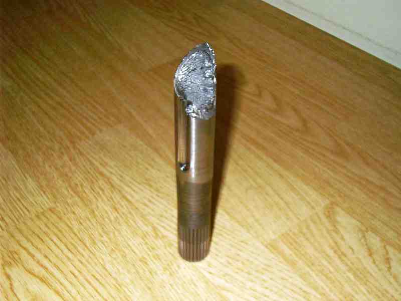

Um die Suzi Wellen zu zerlegen brauchts keine "Luftpumpe". Nur 4:1 Getriebe, Sperre und gute Reifen. Sieht nur nicht ganz so spektakulär aus.
