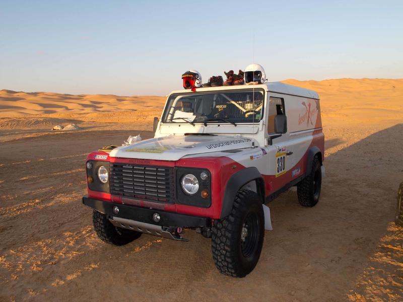

BeitragVerfasst am: 11.11.2014 15:09:21    Titel:
Wir fahren mit einem 110er Td5

BeitragVerfasst am: 11.11.2014 18:18:43    Titel:
Hier mal ein Bild vom Dieselboliden:

BeitragVerfasst am: 11.11.2014 23:19:22    Titel:
Danke!
Sieht ziemlich schick aus!!! YES Love it
