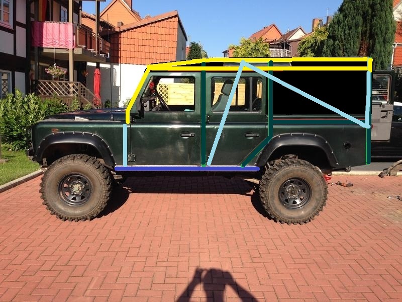

BeitragVerfasst am: 17.11.2014 22:09:11    Titel:
joachim hat folgendes geschrieben:
Anfang der neunziger Jahre wollte Land Rover den Defender 110 auch in den USA verkaufen. Allerdings erfüllte der Defender die damaligen Sicherheitsnormen des DOT nicht. Aus diesem Grund wurde die Firma Safety Devices von Land Rover damit beauftragt, einen Überrollkäfig zu entwickeln, mit welchem der Defender die entsprechenden Zulassungskriterien der USA einhielt. Das Ergebnis war der Full External- oder umgangssprachlich NAS- Überrollkäfig.
Damit ist dieser Überrollkäfig zumindest meines Wissens nach der einzige jemals offiziell erfolgreich getestete Käfig für den Land Rover Defender.
sollte man aber dazu sagen: der NAS Käfig hatte einen Inenbügel an der B-Säule mit Diagonalen nach hinten.
Zum Szenario Frontaufprall „ andersrum wäre dann der A-Säulen Bügel etwa da wo dein Hirn sonst sitzt“. Bei einem Frontaufprall, bei welchem der Bügel vor der A-Säule nach hinten verschoben wird, müsste zunächst einmal der komplette Vorbau bis zur Spritzwand zusammengefaltet werden. In diesem Fall dürfte sich dann aber auch der Motor im Fahrgastraum befinden ….
Auf der Stresse vielleicht. Im Offroad fallen die Kisten gerne aufs Dach und da ist dann der Motortrakt noch sehr gut intakt.
Ich habe mal als Anregung eine andere Variante gemacht. Die B-Säule hab ich etwas zu weit gekippt. Die kann unten noch etwas nach hinten ( auf die verstärkten Ausleger) und oben evtl. auch noch etwas nach vorne. Ich glaube dein Sitz ist extrem weit hinten. Wenn jetzt die B-Säule noch ein Kreuz bekommt, dann bist du meiner Meinung nach richtig gut abgesichert. Meine hellblauen Rohre sollten in den Innenraum. Die hintere Strebe geht auf die Gurtrohre (die beim SW normal dort sind. Diese noch etwas verstärken). Der Rest der Rohre bleibt aussen. Das dunkelgrüne kann weg.

BeitragVerfasst am: 22.11.2014 13:53:06    Titel:
"sollte man aber dazu sagen: der NAS Käfig hatte einen Inenbügel an der B-Säule mit Diagonalen nach hinten."
Richtig ist, dass der Full External- oder NAS-Überrollkäfig einen Innenbügel an der B-Säule hatte und hat.
Falsch ist, dass dieser Überrollkäfig, welcher auch in dem Defender 110 NAS eingebaut war, dort einen Innenbügel an der B-Säule mit Diagonalen nach hinten hatte oder hat.
Einerseits hätte die Veröffentlichung einer solchen falsche Behauptung mit etwas googeln problemlos vermieden werden können:
http://www.themotoringenthusiast.com/cars/d110nas
http://www.eastcoastrover.com/ECRWagons.html
Andererseits sollte eigentlich jedem, der sich auch nur ein bißchen mit der Materie beschäftigt, klar sein, daß bei einem Defender 110 Station mit 9 Sitzplätzen kein Platz für solche Diagonalen nach hinten ist.
Joachim
BeitragVerfasst am: 22.11.2014 14:48:17    Titel:
Joachim
naja, da kennen wir wohl unterschiedliche NAS "Käfige". Live hab ich nur den 110 HT gesehen und der hatte Diagonaelen. Mit etwas googeln hättest du auch das hier gefunden:
Fakt ist: nur weil SD auch Käfige ohne Diagonalen verkauft muss das nix bedeuten. Das ist Physik und die macht auch bei SD keine Ausnahme.
