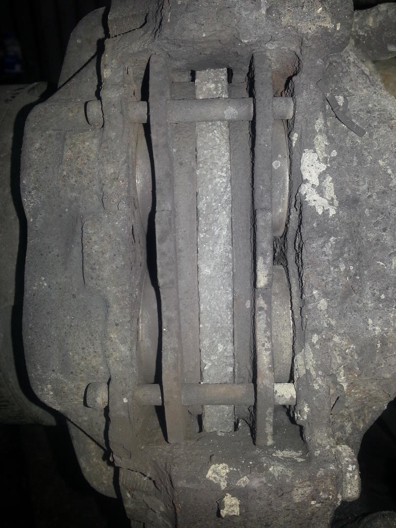

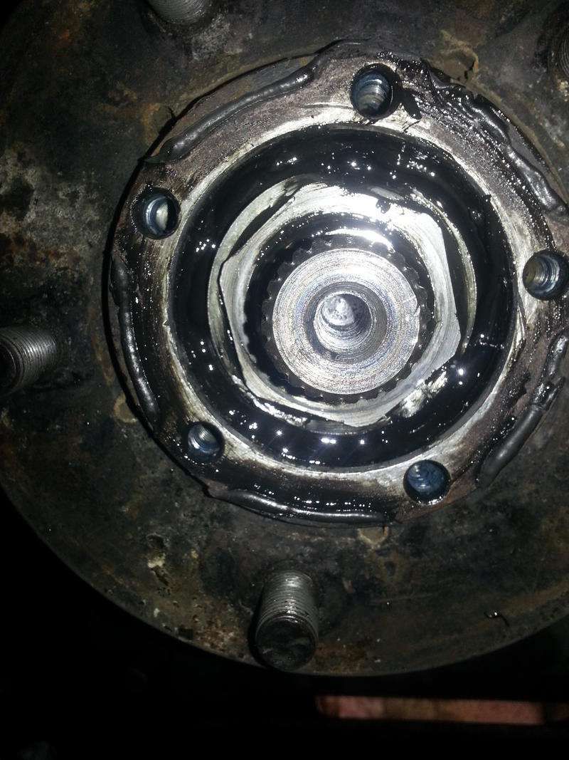

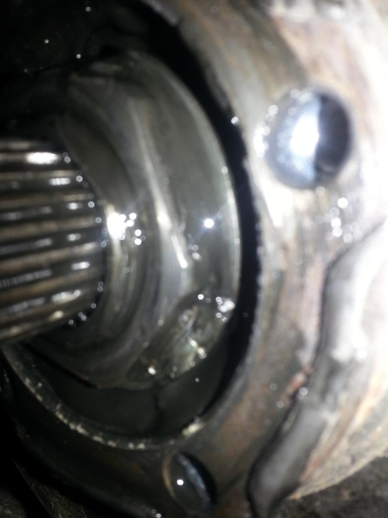

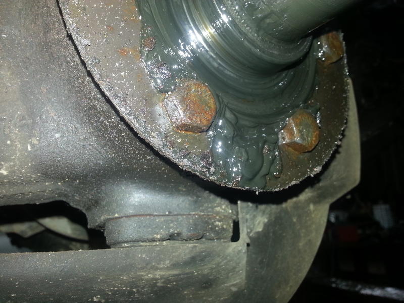

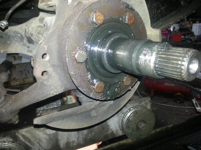

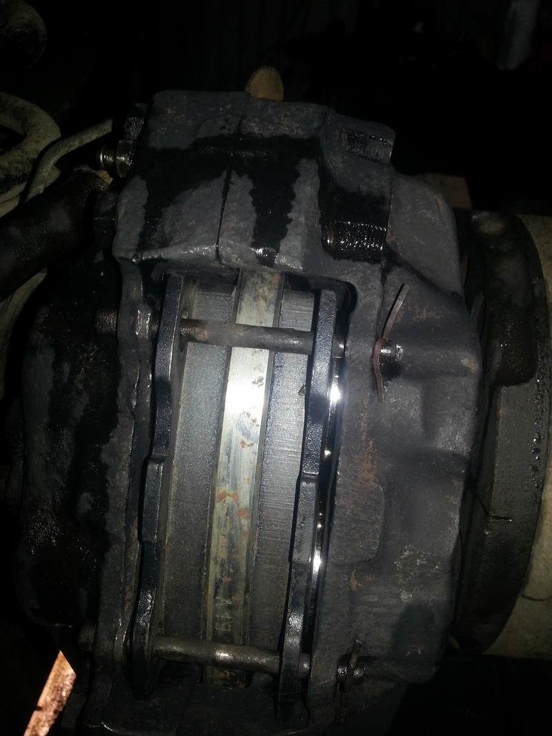

So heute Morgen ging es weiter :-)

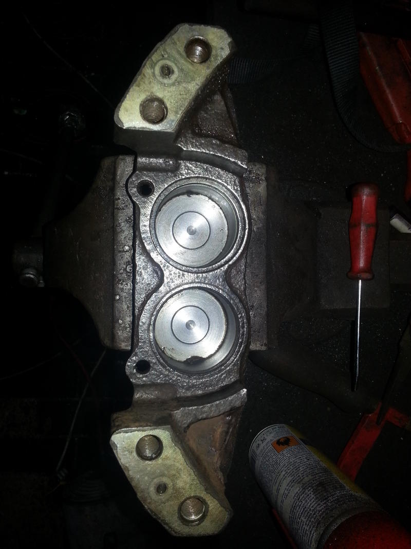

zunächst fiel auf das das Sicherungsblech der Muttern fürs Radlager nur nach innen abgebogen war .Die äußere Mutter war ungesichert.
Beim Rechten Bremssattel fehlten 2 Äußere Dichtringe samt Blechring völlig Obskur
Beim Linken Sattel waren die beiden Vielzahnschrauben zur Befestigung des selben mit Höchstwahrscheinlich Schraubensicherung Endfest eingeklebt Hau mich, ich bin der Frühling zumindest fanden sich Grüne Hinweisspuren reichlichen Ausmaßes davon wieder . Wut Wut Wut Wut Wut Wut Wut Wut
Die Bremsscheibe hatte noch 6mm Stärke Mindestmaß sind 13mm
Der Sattel Links zeigte ebenfalls einen festen Kolben .
Hier ist wohl auch der Simmerring im Achsrohr ( Achsöl in der Radnabe ) undicht ,sowie der Simmerring des Radträgers
der Simmerring des Radträgers wurde im Zuge dieser Not Rep erneuert, die Simmeringe im Achsrohr sowie die Simmerringe der Achskugel der Swivel Pin Lager usw dann in Ruhe. ( kunde muss erst spaaren Unsicher )
die Sättel sind Überhohlt und trocknen gerade in 3 Stunden gehts weiter

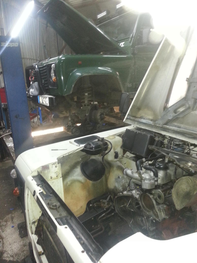

soo fertisch :-)

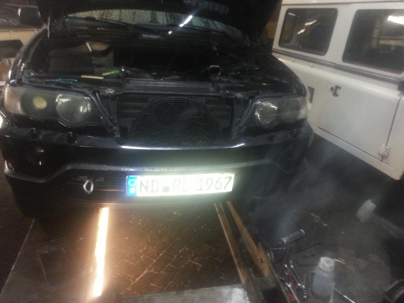

grad dann noch einen X5 reingeschleppt der Ohne Saft liegengeblieben war , schaun mer Morgen mal nach em Keilrippenriemen Hau mich, ich bin der Frühling und der Lima . Wir werden berichten :-)
achso falls einer Motzt das die Pseudo Federn fehlen , hatte einfach keine mehr kommen Montag dann noch rein Grins
Jetzt muss ich dem Kunden Morgen früh nur noch beibringen das entweder seine Vakuumpumpe oder seine ESP kaputt ist , das Ding rasselt wie ne Nähmaschine Wut

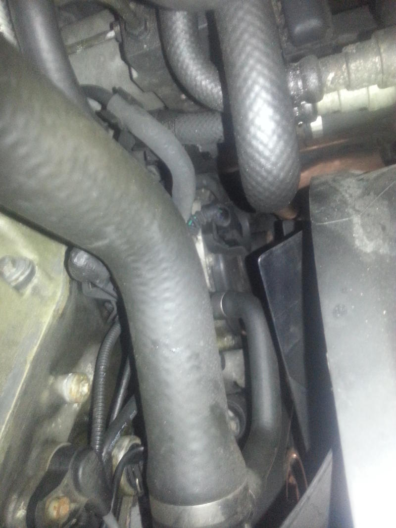

den eingeschleppten X5 mal untersucht , fazit Lima blockiert in unregelmäßigen Abständen und produziert mal genau 0 Volt Grins
Tja nur diesmal nix happy end oder hat einer um die Ecke ein liegen ist ex X5 Bj 2001 286 Pferdchen
und mal eben getauscht ist das Ding au net da braucht s smarte Finger Wut

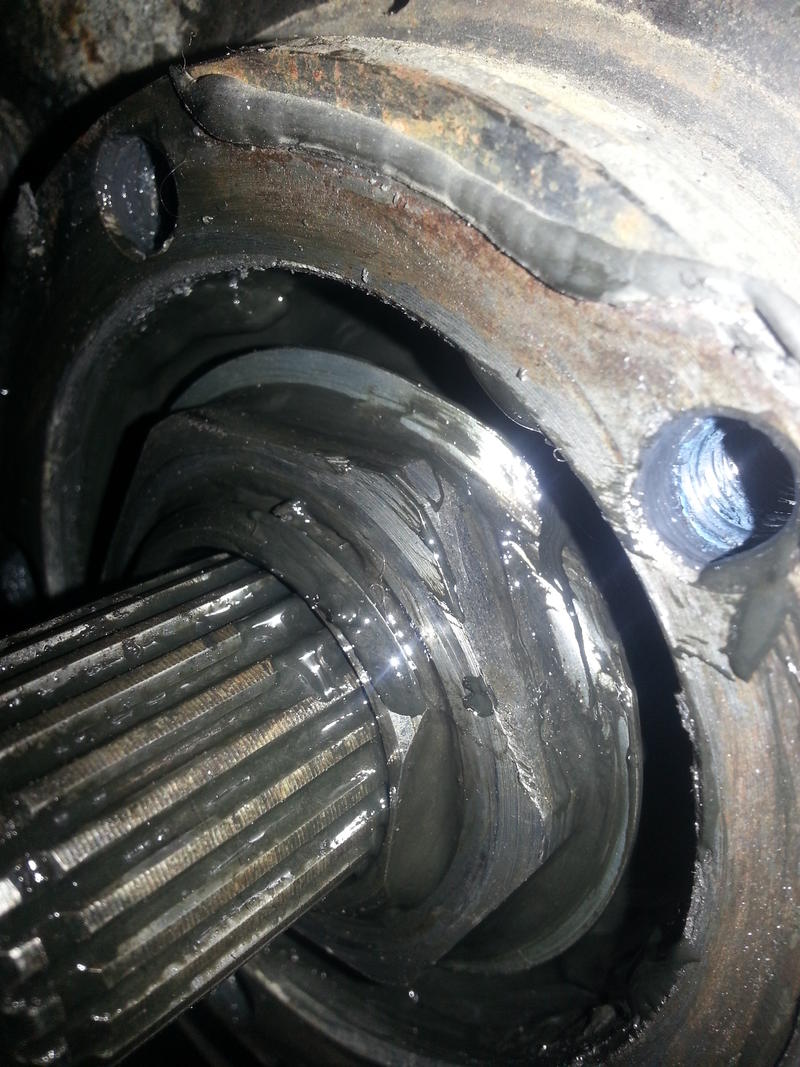

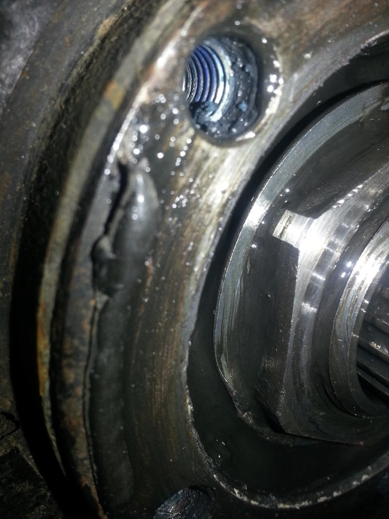

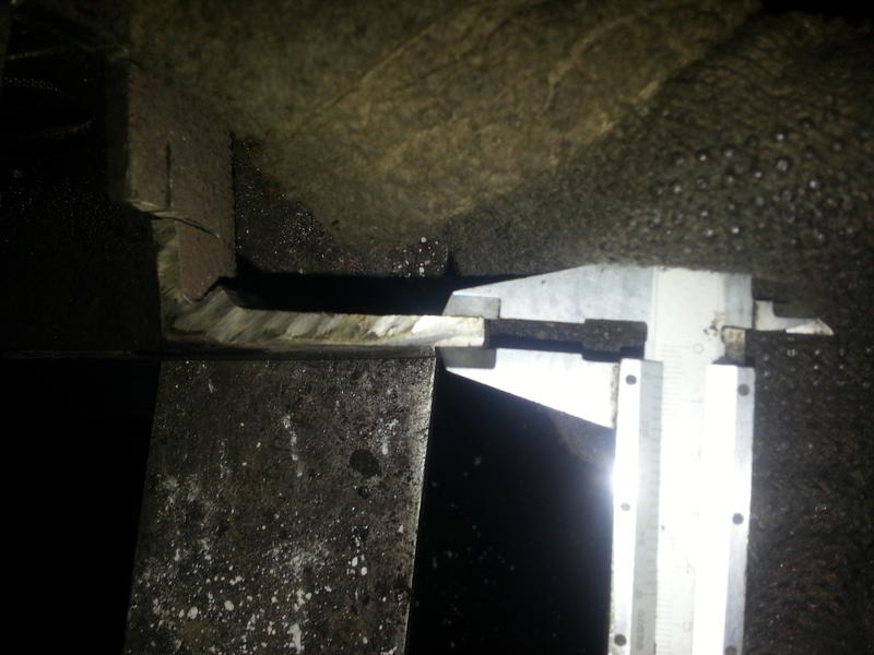

Mein Kumpel und ich, wir haben für ein neues Projekt einen "günstigen" alten 911er gekauft.
Das er diverse Reperaturen hinter sich hatte, unter anderem einen Schaden vorne rechts, war klar und kein Problem.
Beim Zerlegen zeigte sich dann die besondere Qualität der Reparatur vorne rechts. Smile
So sah das von innen aus:
Und so von aussen
Offenbar hatte es den Kotflügel abgerissen, dabei geht dann auch immer der Befestigunsfalz über den Jordan.
Die Helden haben dann kurzerhand den neuen Falz an den Kotflügelgeschraubt, und von innen an die Karrosserie gebraten.
Aussen haben sie gar nichts gemacht Supi
Der Spalt den man sieht, ist der Schlitz, der übrig geblieben ist, als sie den alten Falz abgetrennt haben.
Darüber hinaus sieht die Naht aus als ob sie zum allerersten mal geschweißt haben, und ihnen auch niemand erklärt hat wie das geht . Respekt
