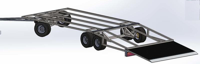

DerGlonntaler
BeitragVerfasst am: 28.09.2014 22:50:46    Titel:
Schlick Du gehts uns aufn Sack
halt doch endlich mal die Klappe wenn Du keine Ahnung hast
hunderte Leute haben sich schon die verschiedensten Anhänger gebaut, und keiner hatte irgendwie Ahnung davon davor
sie haben es einfach gemacht und in der Regel ohne Probleme ne Zulassung bekommen
mein ersten Dreiachser hab ich selbst gebaut da waren nur Achsen Drehkranz und Deichsel fertig Teile
beim nächsten kauf ich nur noch die Bremsstummel, Achsen und Aufhängung wird alles Eigenbau
und ich brauch dazu keinen blinden TÜVter, das ist alles LEGAL

@DerGlonntaler: Jetzt hau mal bitte ein paar Fakten zu deinem Anhänger raus.
Der sieht ja schon interesant aus!
Thomas
Aber es muss anders werden!
BeitragVerfasst am: 29.09.2014 17:21:45    Titel:
Terranoman hat folgendes geschrieben:
Schlicksurfer hat folgendes geschrieben:
Das mit den fertigen Elementen ist in diesem Fall kein Problem, weil es diesen Hersteller schon seit langer Zeit nicht mehr gibt.
Weisst Du ob nicht jemand noch die Rechte an den Teilen hat!?
Thomas
Moins
Erklärst Du mir bitte mal, welche Rechte das Deiner Meinung nach sein könnten?
DerGlonntaler
BeitragVerfasst am: 29.09.2014 19:24:46    Titel:
Thomas, was willst den wissen?
