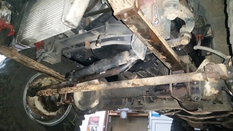

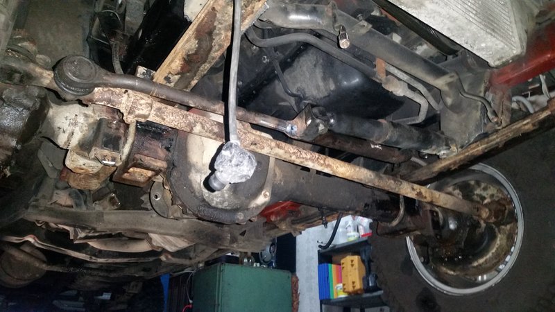

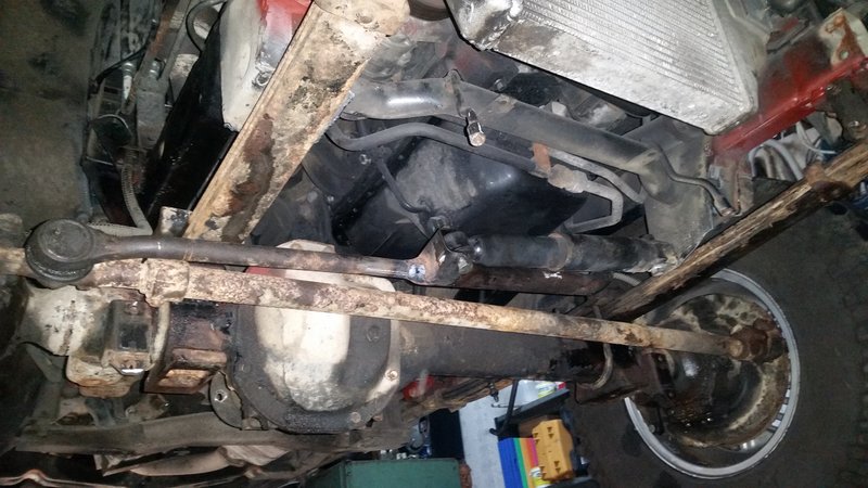

BeitragVerfasst am: 10.02.2015 19:00:30    Titel: Heute
Bilder von vorne. Die Firma DFF Blattfedern da bekommt Mann was das Herz begehrt...
Jetzt noch ein paar teile zusammen suchen und eine Ordentliche Schubstange bauen.
YES
Wer noch ein paar tipps oder teile für Spurstangen hat der kann diese mir gern anbieten.
DAnke
Steppenwolf
Hesse, aber nicht Hermann
Wohnort: Kassel
BeitragVerfasst am: 11.02.2015 00:00:48    Titel:
Ich erahne da einen kleinen Interessenkonflikt zwischen Schubstange und Ölwanne... Kann das sein?
Kannst Du da überhaupt eine gerade Stange zum Serienlenkhebel verbauen?
So flach wie der Winkel jetzt vor der Kröpfung läuft sollte bump steering eigentlich kein Thema sein, aber die
Kröpfung... Nee, oder? Ich kann aus der Perspektive des Bildes nicht genau erkennen, ob die "nur" nach vorne geht oder
auch nach unten wegen der Ölwanne.
Wie weit ist der Lenkhebel von den Blattfedern entfernt? Hast Du mal volle Verschränkung ausprobiert?
Ich frage wegen einem stärker gekröpften Lenkhebel.
Über die Lenkgetriebeproblematik hatten wir ja vorhin gesprochen.
Du hast recht, das volle Programm...
Starrachse, was sonst!

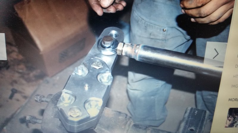

BeitragVerfasst am: 13.02.2015 09:41:12    Titel: Lenkung
weiss jemand wo ich so ein Teil bekommen kann?
