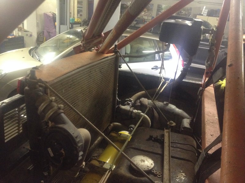

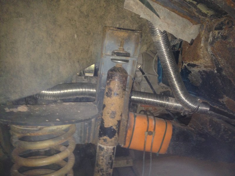

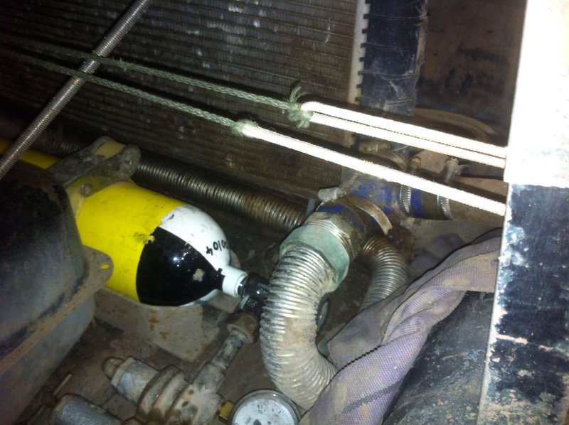

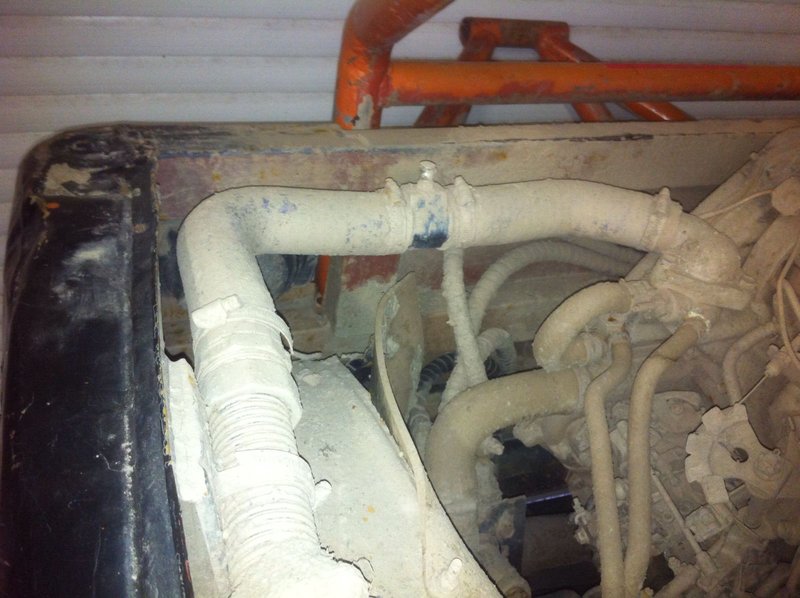

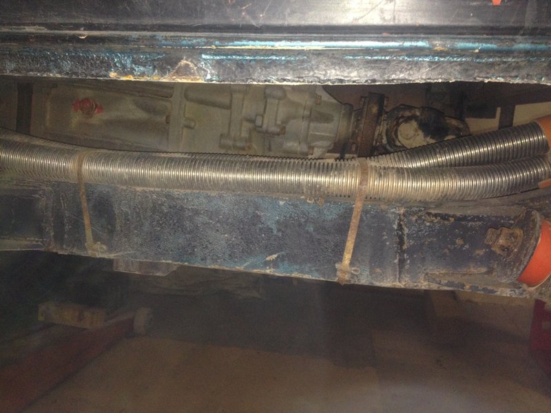

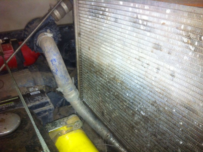

BeitragVerfasst am: 01.03.2016 19:50:16    Titel:
da wir am we mal technischen dienst gemacht haben hab ich mal paar bilder vom wellrohrkühlsystem gemacht
so funktioniert es seid jahren problemlos uns luftfrei im motorraum
hab auch den entlüfter mal wieder geöffnet,aber nix luft,gleich wasser.
Ich hab eh keine Ahnung.
