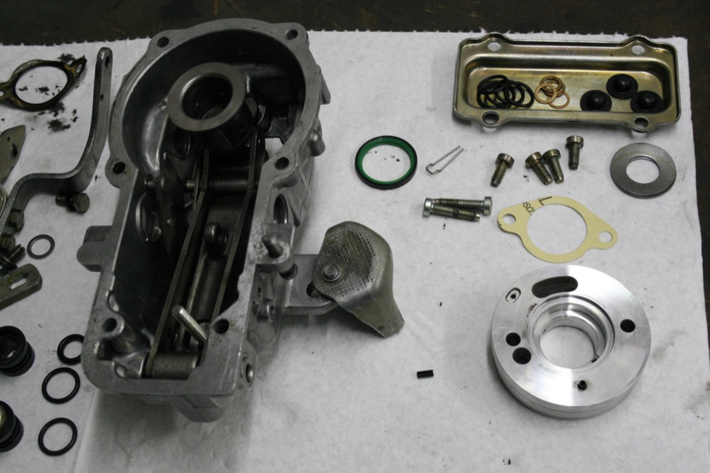

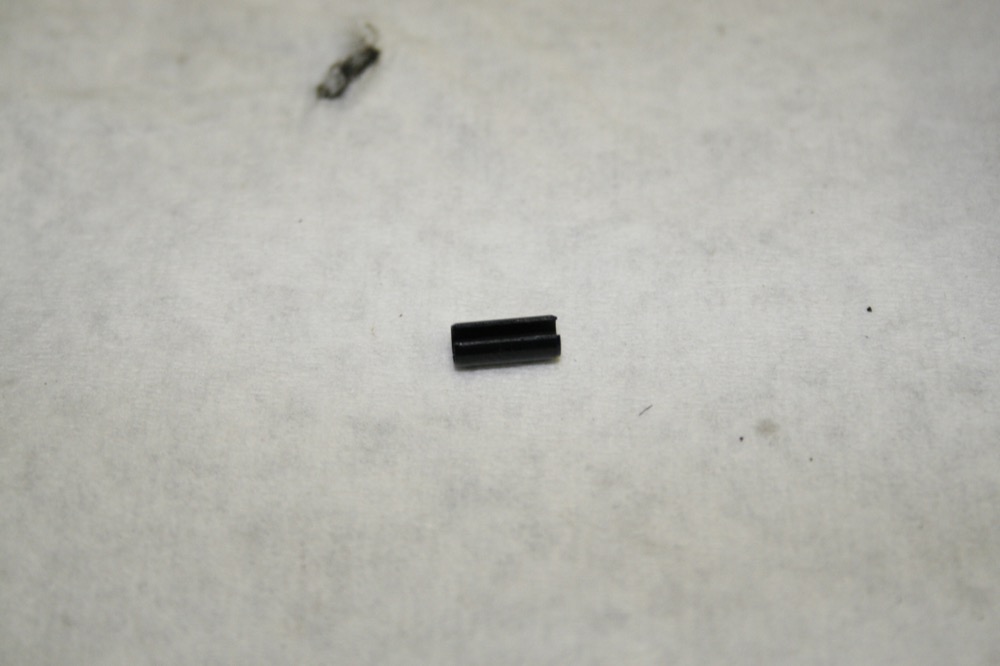

Und dann lag da plötzlich der Stift. Obskur
Habe aber keine Ahnung wo der hin muss.
BeitragVerfasst am: 11.02.2016 20:10:13    Titel:
Zentrierstift von dem Alukörper?
Ist das tatsächlich ne umgedipste Pumpe vom Turbo?
...und hat diesen Thread vor 3733 Tagen gestartet!
BeitragVerfasst am: 11.02.2016 20:43:45    Titel:
xenon hat folgendes geschrieben:
Der steckt leider noch in der Bohrung.
Die Pumpe ist von der Basis die gleiche wie vom Turbo.
Deshalb werde ich wohl auch die vom Wolf nehmen und den RSV Regler anbauen.
Hab da schon eine Idee wie ich mir einen einfachen Prüfstand bauen kann, um die Pumpen abzugleichen.

Wegen dem Scherstift sag mal die Pumpennummer, dann kann ich Dir mit Explosionszeichnungen aushelfen.
BeitragVerfasst am: 12.02.2016 19:18:04    Titel:
Klasse!
Vielen Dank.
Der Regler hat die Nummer RS 3021, N.1500
Die der Pumpe lautet: PES 5M 55C 320RS 176
Hast etwas bei mir gut. Winke Winke
