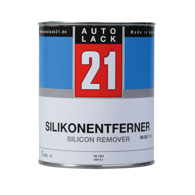

BeitragVerfasst am: 23.11.2006 15:31:13    Titel:
Also,
ich nehme zum reinigen kurz vor dem lackieren
das ist aktuell das Mittel der Wahl.
Funktioniert bestens!
ciao myvatn
