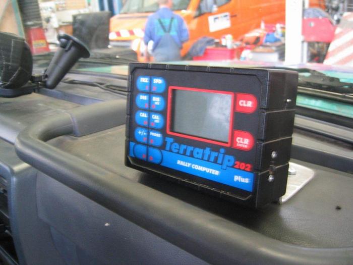

Heute mal paar Fotos gemacht:
Jens (Bekannter von mir) darf auch mal probesitzen Smile

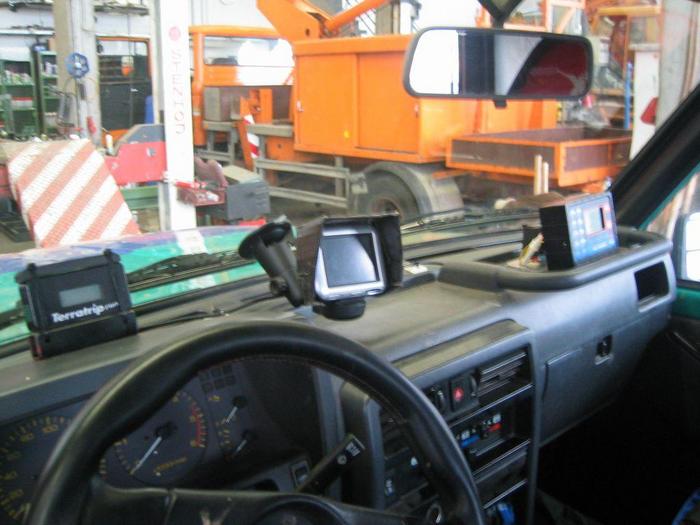

Werden immer mehr Displays...

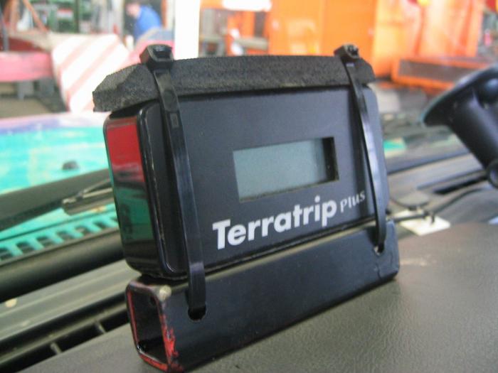

Das Fahrerdisplay und die Halterung, die ich heute gebaut habe.
Von unten geschraubt, Displayeinheit selbst ist geklebt und mit Kabelbindern bombenfest verzurrt. Da rüttelt sich garantiert nix lose !
Zwar bissle hoch geworden die Sache, aber egal. Ich seh noch genug Grins

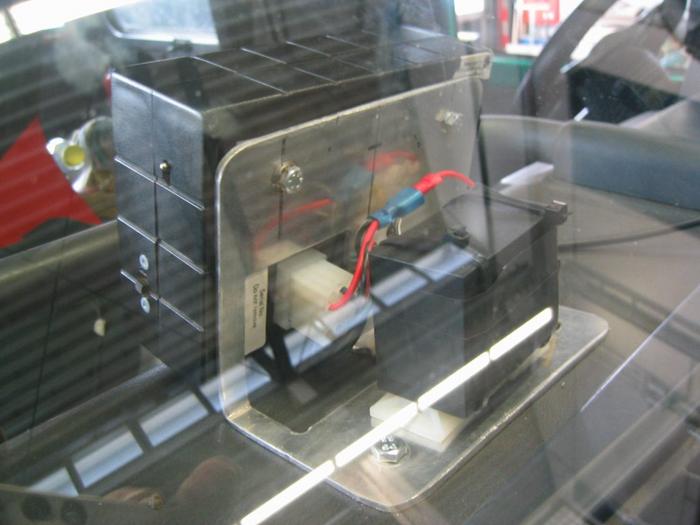

Die Halterung vom Tripmaster, dahinter auf einfachste Weise das Interface verzurrt:
Terratrip 202 Plus
Gruß Andreas

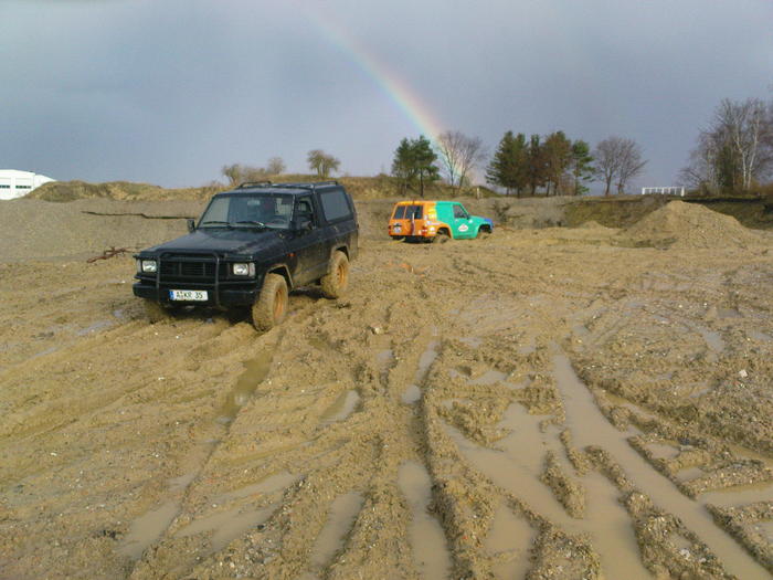

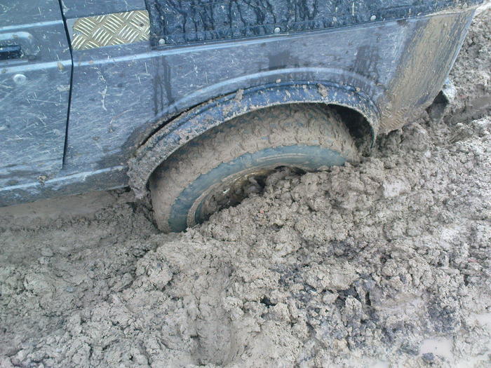

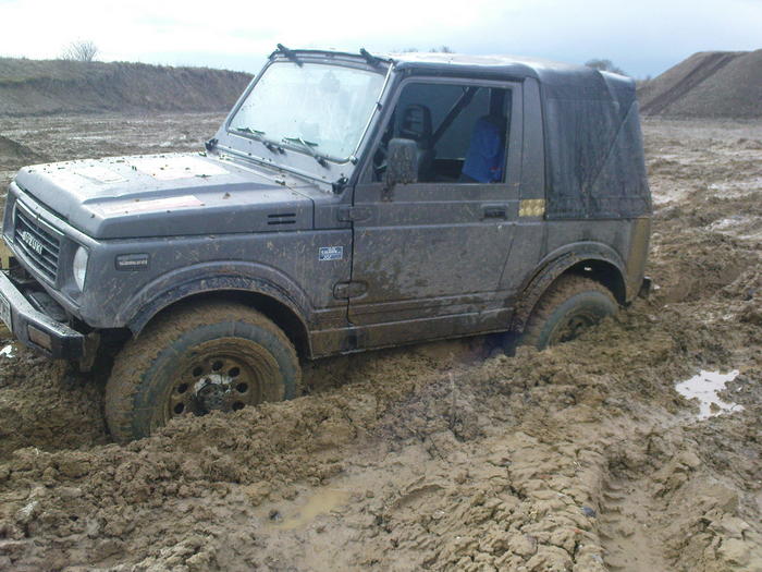

BeitragVerfasst am: 16.03.2008 19:27:10    Titel:
Hi,

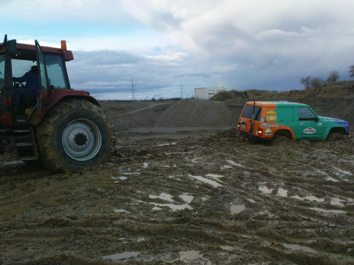

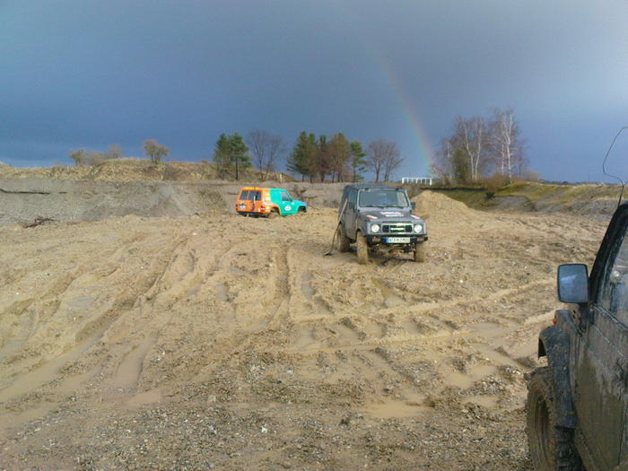

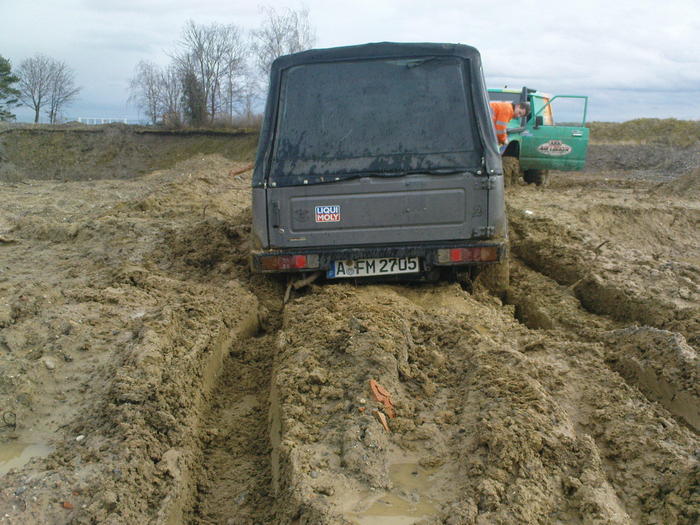

wir waren heute mal wieder bissle im Dreck.
Schön naß war es, und hat immer wieder wie aus Kübeln geregnet.
Fazit war dann, daß ich den Patrol so dermaßen KRASS versenkt habe, daß wirklich nur noch ein Traktor helfen konnte.
Zuvor hatten wir schon ca. 2 Stunden versucht, meinen Patrol mit Hilfe von zwei Fahrzeugen rauszuziehen. Keine Chance.
Bin mit dem Rahmen komplett aufgesessen. Patrol total im Morast festgesaugt.
Lustig.....Ach ja....wir haben auch noch zu dritt geschaufelt, aber das hat auch nix gebracht.
Hier die Fotos von heute:

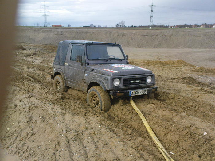

Erstmal hat sich der Suzuki vom Flo an der Stelle festgefahren, wo ich dann später richtig böse hängen geblieben bin:
Danach kam ich dann auf die Idee, daß ich da doch nochmal druchfahren könnte.
Hatte es ja vor den Suzukis auch schon geschafft.
Das war leider die Fehlentscheidung des Tages.....
Ratlos haben wir dann rumüberlegt, und letztendlich jemanden angerufen der einen Traktor sein eigen nennt.
Und das war echt mal die Rettung in der NOt!
Der Patrol war dann so schnell draußen, daß garkeine Zeit war um gute Fotos zu machen.
Schon krasses Gefühl, wenn man von so nem Monster rausgezogen wird.

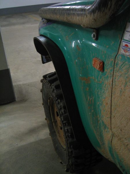

BeitragVerfasst am: 28.03.2008 20:26:58    Titel:

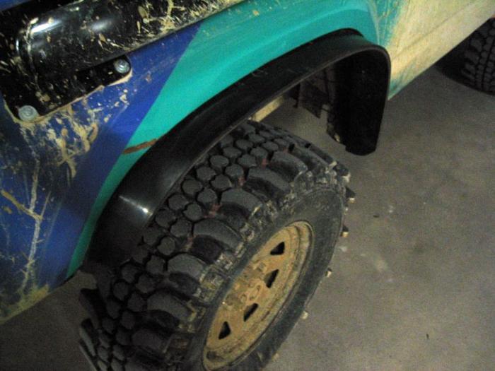

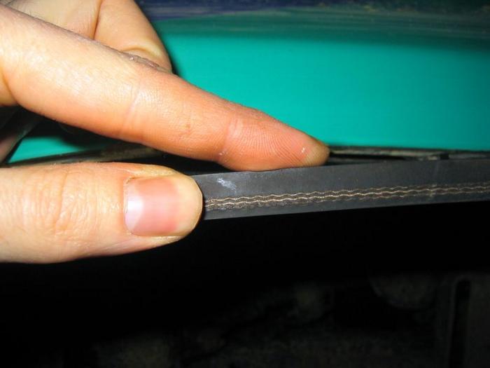

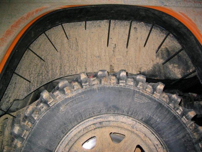

So,
heute habe ich meine Räder endlich abgedeckt.
Wie immer eine Eigenkonstruktion.
Im Prinzip einen Förderbandgummi genommen, und angepasst und Löcher gebohrt.
Also einen Streifen davon genommen, hingehalten, mit nem weißen Edding die Kotflügelkante angezeichnet.
Dann eben die Löcher in Gummi passend zu den vorne bereits vorhandenen Löchern gebohrt, und alles befestigt.
Hinten mußte ich erst noch Löcher in den Kotflügel bohren, und dann eben auch die Bohrungen im Gummi dementsprechend setzen.
Was alles so einfach klingt, hat mich wieder um die 4 Stunden gekostet.
Befestigt sind die Abdeckgummis auf eine sehr einfache, aber durchdachte Methode. Und zwar mit Kabelbindern.
Warum? Ganz einfach:
Bevor mir die Gummis im Gelände den Kotflügel bei Kontakt mit zerdrücken, reißen vorher die Kabelbinder unter der Last ab, das Gummi wird weggeschoben oder fällt komplett ab, und der Reifen übernimmt den Kontakt.
Den Tipp hab ich vom Klaus aus LAH bekommen.
Sehr gute Idee!
Zudem sind überall Spalte, so daß der Dreck und das Wasser sich nicht so sammeln kann. Dem Rost ist dadurch also auch ein wenig vorgesorgt.
Hier die Fotos:
Breite der Abdeckung ist ca. 60 mm, Materialstärke ca. 10 mm.
Die Enden schön rund geschnitten.
Die Räder sind jetzt (endlich) korrekt abgedeckt, und mir fliegt
der Dreck nicht mehr beim offenen Fenster rein.
Als die weißen Edding Markierungen noch dranwaren, da sah es irgendwie interessanter aus Supi
Da sieht man die Kabelbinder schön.
Das Zeug ist massiv, hat eine Gewebeeinlage die Risse verhindert, es hängt nicht dran wie ein nasser Socken, und es fällt einfach ab wenn es sein muß YES
Ach ja, und es ist SEHR günstig Winke Winke
Hoffe ein paar Leute inspirieren zu können mit meinen Fotos Heiligenschein
