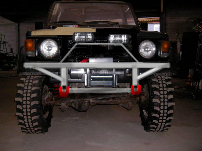

BeitragVerfasst am: 06.03.2008 21:41:32    Titel:
So in dieser Art , aber ich würde den Bügel noch gerne integrieren .

Moin Vinzenz ! Winke Winke Der Wink mit dem Biegegerät von Ebay mit dem Hydraulikwagenheber ist gut , danke ! Ich hab mit dem Ding längere Zeit geliebäugelt . Aber wenns dann doch knickt , dann laß ich da besser die Griffel von . Am Wochenende wollen wir uns über die Stoßstange hermachen . So wie ich Olli verstanden hab , wird die Winde nun auf jeden Fall in der oberen Position verschraubt . Wir wollen es auf jeden Fall vermeiden , vorn aus der Karosserie was rauszuschneiden . So könnte das funzen :

YES Viking , gute Idee . Aber ich würde die obere Querstange bis auf die Höhe der Kotflügel runterziehen . Dann säße das Rollenfenster genau dazwischen .
diese Form des Hauptrohres bekommt man ohne Biegemaschien, ala dünne Trennscheibe, schweißen hin. Leider ist nicht zu erkennen was "hinterbaut" ist.
Behaupte mal wenn ein "Treffer" aufs Rohr an den Enden landet bohren sich die Enden zwangsläufig in die/den Reifen. Wenn so, sollten die Außenstehenden Rohrenden über den Rädern stehen.
