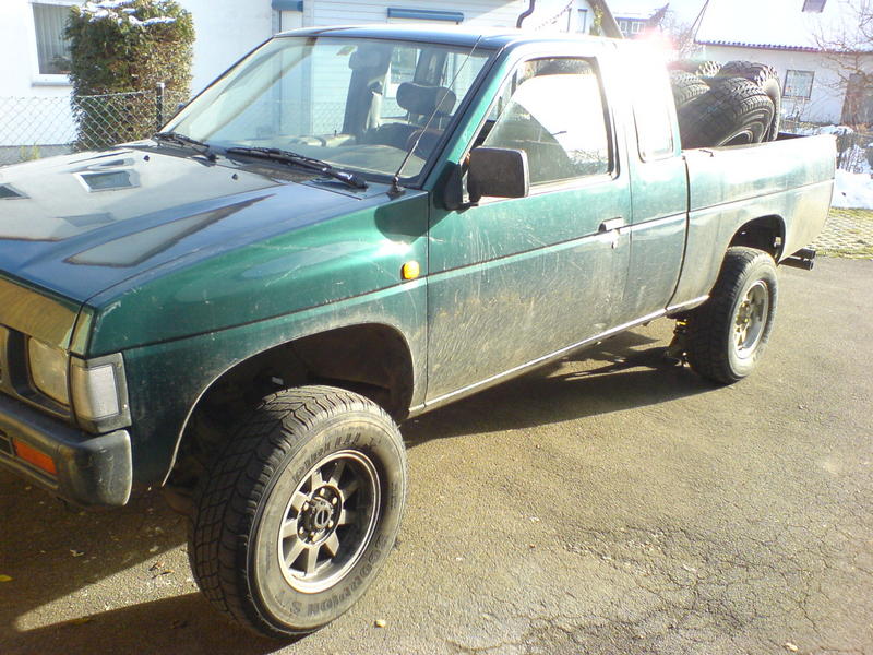

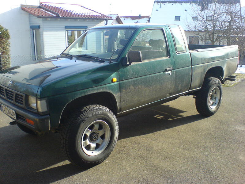

Aus den ehemaligen 235/75R15
sind jetzt 235/85R16 auf AEZ Namib 8x16 ET0 geworden, und sie streifen nirgends... sogar ohne Flexen YES
und dann gabs noch +65 mm Federn an der Hinterachse von Trailmaster, vorne hochgedreht hatte ich ihn ja schon längers

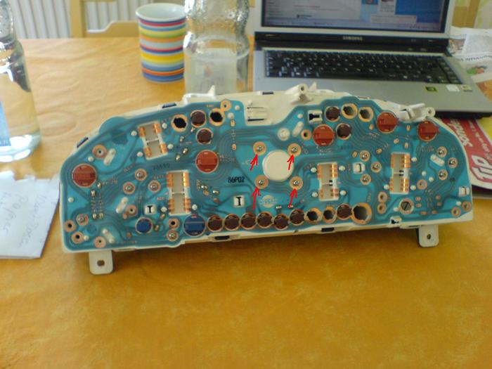

So, wie gesagt, war mal kurz Tacho einstellen. Eigentlich ganz easy.
erst mal Verkleidungen ab, Tacho raus und die Deckscheibe runter.
dann das Tachoelement losschrauben (sind 4 Schauben auf der Rückseite) und rausnehmen
So und nun diesem Potentiometer ein paar grad gegen den Uhrzeigersinn drehen

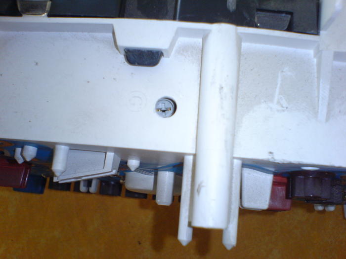

Ich hab dann nach Stewas Vorbild auch ein Loch ins Gehäuse gebort, so ist nachregelen ohne den Tacho zu zerlegen möglich.
Dann das Ganze noch mit dem Navi überprüfen und gut

War ursprünglich mein Plan... aber die jetztigen entsprechen etwa 32" die auf der Ladefläche sind 285/75R16, also 33" und die sind dann ohne Bodylift doch leider etwas zu groß Sehr traurig
Zudem sind jetzt erst mal Winterreifen angesagt, nach dem Winter soll was Vergleichbares in 265/75R16 drauf Vertrau mir
