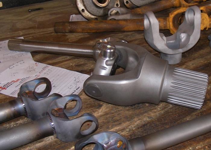

Hier sieht man den Vergelich. Links ein schon stabiles Gelenk von Dana / Spiver, rechts das CTM Teil.
Reale Kosten: Zwischen 200 und 300 DOllar glaube ich. Gibts auch von OX und als "No Brand".

Ich habe die Steckachen für diese Achse 2007 bei CTM-Racing in der Werkstatt als Prototypen gesehen und die Teile sind absolut Brutal.
Die Steckachsen die auf dem Bild zu sehen sind sind Dana60 "oben" und das Brutale Gelenk ist für diese 60° Achse. Material 300M und die Achsen sind zudem noch Cryo Geschmidet. Ich habe für eine Ford 9"Plus Vorne Steckachsen machen lassen aus 300M Cryo mit Gelenken für $2900 Komplett, seit dem brechen die Achsen nicht mehr, und zuvor haben wir Warn, Moser, und Currie Probiert alles gebrochen.

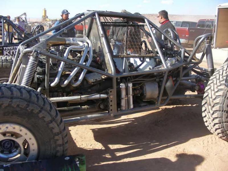

Einer der renomiertesten Jeep-Tuner in Deutschland hat sich ein Rock-Buggy gebaut, das ohne Rücksicht auf Kosten und Aufwand gewichtsoptimiert ist - von der Custom-Achse über das Alu-Atlas-VTG, Carbon-Panels usw. usw. usw. - ist halt´n Einzelstück.
Guckst Du: http://www.ks-tuning.de/Ironmike/IronMike.html
Da stimmt dann in meinen Augen das "Gesamtpaket", aber selbst da wurden "nur" Alu-Achsen von Currie genommen.

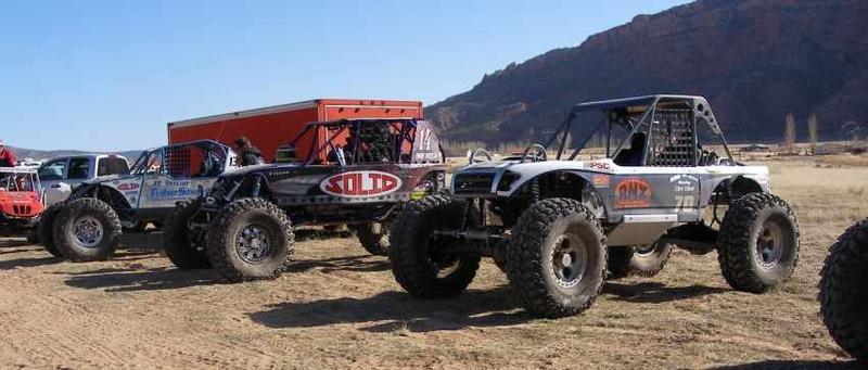

Sorry, aber Iron Mike ist meiner Meinung nach ein Standard Buggy von Aval.
Schau dir mal den "Zero G Karnivore" an http://www.avalancheengineering.com/karnivore.htm
Die Evolution ist mittlerweile schon wieder fortgeschritten. Zur Zeit sind in dieser Klasse Spidertax Achsen Standard und viele andere Goody's. Bei der Estern Safari in Moab siehst du Hunderte dieser Buggys auf den Trails und das ist nicht übertrieben. Das sind Freizeit Spielzeuge für Privatleute, sonst könnten die vielen Buggy Fabrikationen in USA nicht überleben. Ich hab mal ein Paar Bilder aus Moab von der XRRA hochgeladen, die Übrigens von "Mike" der so viel ich weis den Buggy von K&S-Tuning bei Aval gebaut hat organisiert wird.

Klar, is´n Avalanche-Rahmen, aber es sehr sehr vieles Custom - ich glaube nicht, das es in Deutschland viel Vergleichbares gibt. Klar, "drüben" sind sie schon weiter, keine Frage - stöbere ja auch gelegentlich bei Pirate4x4 - feine Sachen gibts da, aber auch viel Pfusch.

Torsten wenn man keine Ahnung hat,sollte man nicht soviel dummes Zeug von sich geben YES Ja
Kannst ja mal die XRRA Profifahrer fragen was die zu dem Buggy gesagt haben!!!
