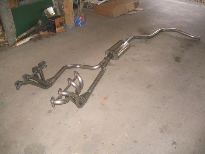

Moin!
Rimmer Bros, Preise gehen so, schnell geliefert
den hinteren Ausgang hab ich geändert, kommt sonst hinterm Rad raus wie beim tdi...
cu Knud

@ Knud: Dein linker Krümmer sieht auch nach 4-2-1 aus, oder täuscht das?

Zwischen Rahmen und Blech ist Höhe Dämpferaufnahme genug Platz um die Rahmenseite zu wechseln.
Mein erster Fächer ist nach 12 Jahren doch etwas rissig, der musste erneuert werden, darum die neue Anlage. Außerdem endlich ein Schalldämpfer für weniger Lärm.
@Desertr: Da kann man es besser sehen:
cu Knud

Hattest Du vorher denn gar keinen Topf drunter??
Wieso hast Du keine Kat´s?
Ich werde def. Metallkats rein machen.
Wer hat dir denn nun das Rohr ab dem ESD angefertigt bzw gebogen?
Ist denn der Einbau der Krümmer übles gefrickel?
Hoff reisst kein Stehbolzen ab.. :usure:
Ich freu mich auch schon sehr...
Aber die Idee mit der Doppelrohr Komplettanlage lässt mich nicht in Ruhe.
Gruss
Living Life to the fullest...
Knud
Füschmobb
Wohnort: Preetz
BeitragVerfasst am: 30.10.2008 20:16:46    Titel:
Veit33 hat folgendes geschrieben:
Klingt bestimmt satt... YES
Hattest Du vorher denn gar keinen Topf drunter?? Morgan+8 Reibungsdämpfer
Wieso hast Du keine Kat´s? Vergasermotor
Wer hat dir denn nun das Rohr ab dem ESD angefertigt bzw gebogen? Aus Edelstahlrohren zusammengebaut von thomasschnell.com
Hoff reisst kein Stehbolzen ab.. :usure: dann ist es übles Gefrickel
Gruss
cu Knud
