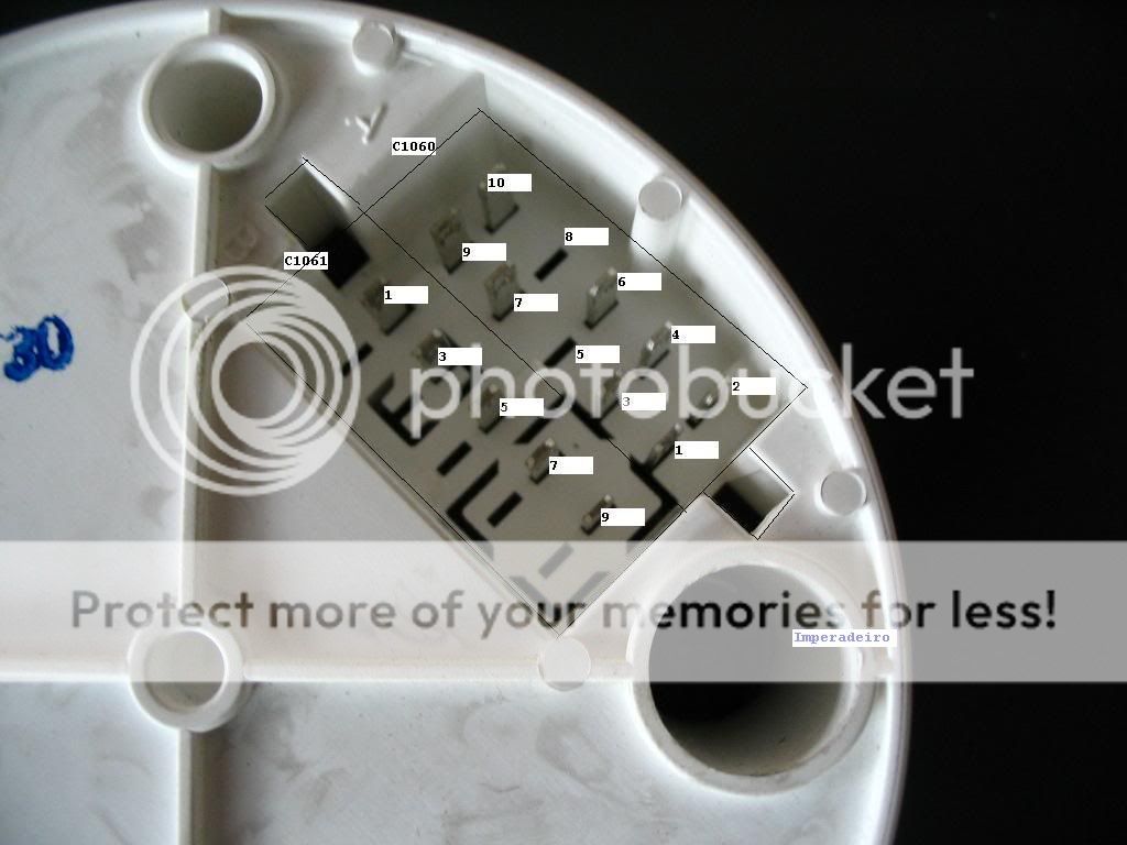

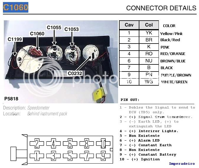

für das schwarz rote kabel vom geber brauchst du einen sehr hochohmigen eingang.
das signal auf dem gelben kabel ist "robuster", deshalb habe ich dieses signal zum steuergerät, für meinen eigenbau wegstreckenzähler angezapft.
die kabel die nach oben gehen dienen der stromversorgung.
hier die belegung von :
http://forums.lr4x4.com/index.php?sh...st=20&start=20

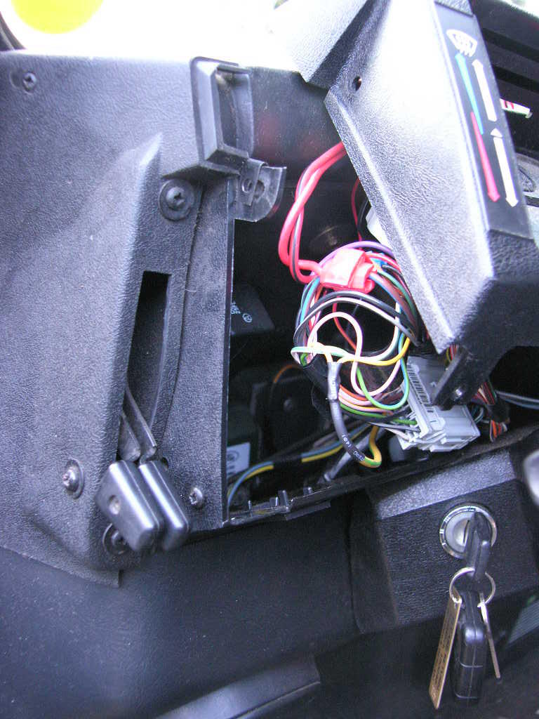

aha Hau mich, ich bin der Frühling mal sehen wie das im td4 ausschaut. werde das plastikzeug mal aufschrauben und einen blick rein werfen...
den sensor werde ich trotzdem verbauen , als backup. was nehme ich denn da als taktgeber? es wird ja nicht ausreichen den sensor über eine kardanwelle zu hängen.

Am Dreifachstecker über dem VTG ist es Pin 3
geht das ohne interface?
BeitragVerfasst am: 20.01.2009 17:45:06    Titel:
polarkreisdefender hat folgendes geschrieben:
ok.
habe eben die einträge im nachbarforum gelesen, unter der cubbybox:
das wird das selbe Signal sein. Bin mir da aber nicht sicher. Zur Not kannst du das ja einfach mal dran halten.
