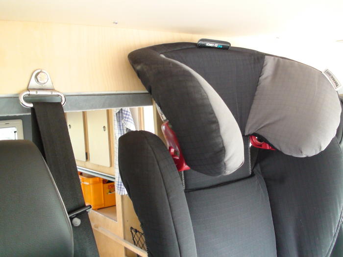

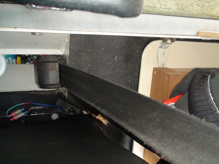

Irgendjemand wollte hier mal (Eljot?) die Gurtbefestigung des Lenggrieser Kindersitzschraubers (der TÜV eingetragene!) sehen, heut hab ich die Bilder auf den Computer überspielt, bitteschön:
Ach ja: Bei unserer Konstruktion sowohl als auch Reiseabfahrt dauerts noch a bissle, sind zur Zeit alle krank und die Freundin, die wir in Italien besuchen wollen, liegt seit neuerdings im Krankenhaus! Unsicher
BeitragVerfasst am: 28.05.2009 14:52:30    Titel:
Wie gesagt, ich habe z.B. gelbe Gurte von Hogi: http://www.hogi-spanngurte.de/_py_Spanngurte-Ratsche-1-teilig-800-kg/c-505-516-0-0-0-0/
Die sind qualitativ echt fein und mit 800kg angebeben. Ich schätze, dass die aber wirklich maximal bei diesem Wert oder dem Doppelten zerreissen, niemals aber bei dem fünf oder siebenfachen.
So, die gelben Hogi-Ratschengurte sind heute gekommen. Stimmt, sehen sehr filigran aus. Wenn man die so anguckt, glaubt man gar nicht, dass die 800 kg aushalten sollen, sehen kein bisschen dicker/stabiler aus als meine billigen OBI-Gurte...
Aber egal, ich wollte ja immer schon mal n 10er Pack Ratschengurte für alle möglichen und unmöglichen Gelegenheiten Smile
Ne andere Sache ist mir neulich bzgl. der Thematik durch den Kopf gegangen: Wie stabil sind denn die kleinen Blechschrauben, mit denen man die Holzunterbaukonstruktion (wo der Kindersitz drauf festgemacht wird) in´s Autoblech schraubt? Reißen die bei starker Belastung wie z. B. nem Unfall nicht aus dem Blech aus?

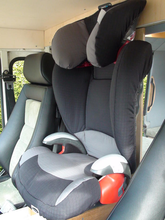

Ich würde ein Kind weder mit Blechschrauben noch mit Spanngurten festmachen.
Ein Kindersitz muss meiner Meinung nach konstruktiv ähnlich befestigt sein wie ein Sitz für Erwachsene, unabhängig vom Gewicht. Allein wenn der Sitz von irgendwas einen Schlag von der Seite kriegt wirken andere Kräfte als das Kindsgewicht.
Bolzen, Gegenplatten, Gurtmaterial etc. Minimum... Winke Winke

Metallplatte fertigmachen größer als die sitzfläche soweit geht, dicke läßt sich sicher streiten, unter 5mm würd ich nicht gehen, löcher durch udn das ganze trümmer gescheit verbolzen...
wegen dem gurt... ehrlich? benutz die gurte für die ladung und fertig, schnall des ganze trümmer mit richtig echten sicherheitsgurten an, die wirste bald wegen erneutem umbau eh brauchen....
irgendwelches "gurtgebastel" würd ich wahrlich nicht betreiben wenns ums anschnallen von mitfahrern geht.... direkt oder indirekt bleibt sich da gleich... vom gurt gehalten, vom sitz erdrückt.. unschöne vorstellung...

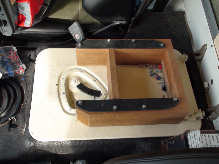

BeitragVerfasst am: 28.05.2009 20:13:02    Titel:
Zur Erinnerung nochmal die TÜV-abgenommene Variante:
Gehen da die Schrauben durchs Holz durch bis ins Blech rein oder wie?
Jedenfalls ist unter dem Holz die blecherne Motorhaubenklappe, wie man sieht; also Blechschrauben...
Muss ihn nochmal fragen, wie er das mit der Festigkeit der Holzunterbaukonstruktion auf der Motorhaubenklappe gemacht hat.
Den Sitz selbst lieber mit Autositzgurten an den Unterbau festschnallen als mit 800-kg-Zurrgurten? Wo liegt denn da der Unterschied?
