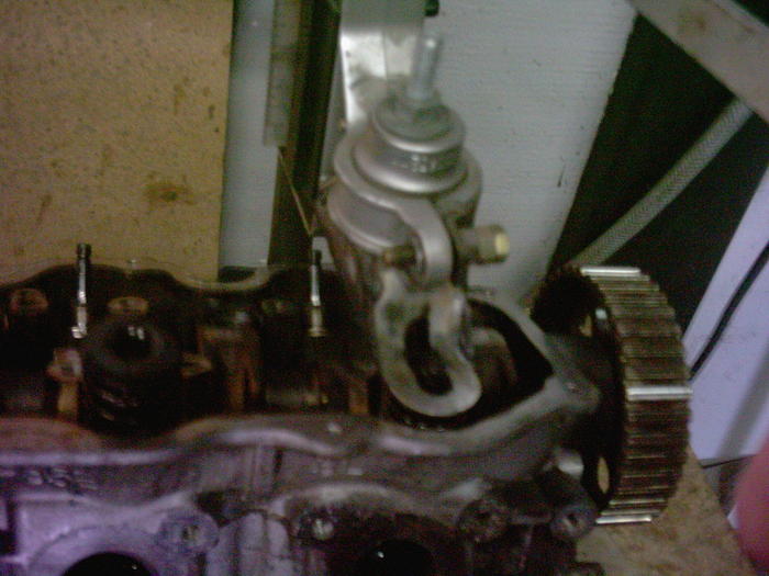

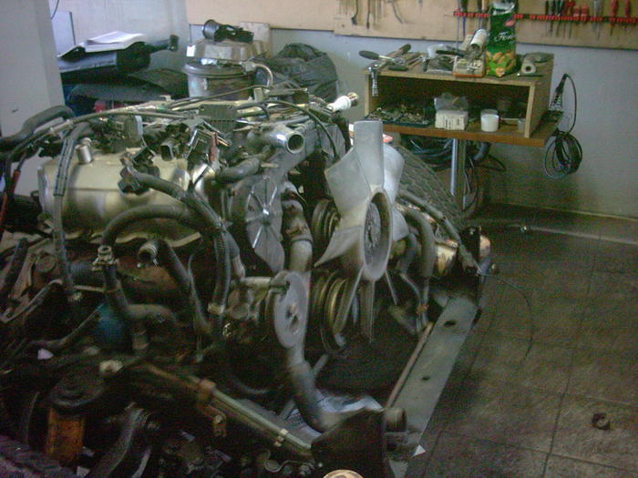

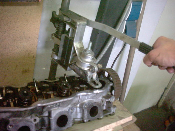

Die Köpfe sind vom Planen zurück, am Freitag hab ich noch die Ventilschaftdichtungen gewechselt und die Dinger wieder zusammengebaut. Hier mal das selbstgebaute Spezialwerkzeug zum Spannen der Ventilfedern:
Dann die Köpfe wieder drauf und den Motor angefangen zusammenzubauen

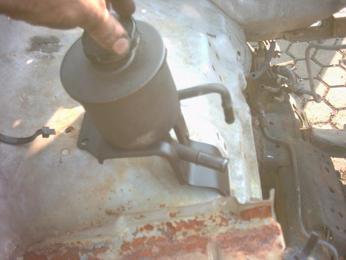

Der Behälter der Servolenkung... wem fällt was auf?

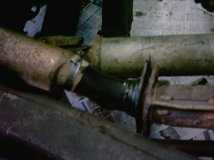

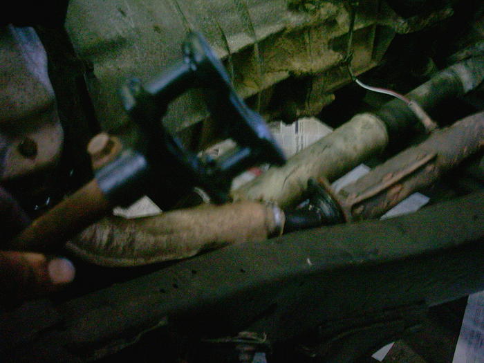

Hier hab ich auch nochmal etwas nachgebessert, um den Abgasrückstau etwas zu optimieren...

RebelHeart hat folgendes geschrieben:
... Behälterhalterung/Aufnahme geändert ... Grins

Dirtrider hat folgendes geschrieben:
Respekt RISCHDITSCH YES
Den Fuß des Behälters hab ich um 6 cm gekürzt... heute hab ich das Führerhaus drauf gesetzt... und festgestellt, daß die Schläuche immer noch um ca. 12 cm zu kurz sind... Obskur
Der Kühler kommt insgesamt ca. 12 cm tiefer... Obskur
Ich hab aber nur 3" also 7,5cm Bodylift drin... bei den Bremsleitungen kommts auch auf ca. 8 cm hin... das lässt mir keine Ruhe... Unsicher

BeitragVerfasst am: 29.06.2009 23:37:30    Titel:
12cm Fehlmaß bei 7,5cm Lift??? Unsicher
Du hast aber schon die serienmäßige Leitungsführung beibehalten?!?
Den Kühler 12cm tiefer? Bekommt er da noch gut Luft? Da dürfte das
Frontblech aber so einiges abdecken...
Das sind die Dinge am Bodylift, die ich nicht wirklich prickelnd finde!

Ja, die Leitungen sind alle serienmäßig, der Fuß vom Servobehälter gekürzt, eigentlich müssten die Schläuche jetzt ziemlich genau passen...
der Kühler sollte genug Luft bekommen, zwischen Frontblech und Kühler sind n paar cm Platz und von den Kühlrippen ist nicht viel verdeckt...

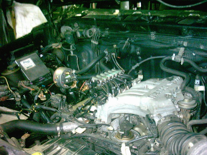

In der Zwischenzeit hab ich den Kabelbaum reingehängt, Motorraum ist soweit verkabelt (der Serienkabelbaum) und der Gasumbau ist auch ziemlich erledigt.

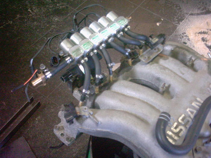

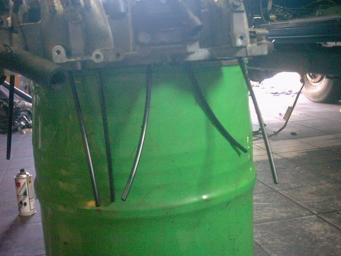

So sieht der Ansaugkrümmer dann mit den Gasinjektoren aus:
Die speziellen Teflonröhrchen bringen das Gas genau dahin, wo´s gebraucht wird. Geht zwar auch ohne, aber das ist die optimale Lösung:

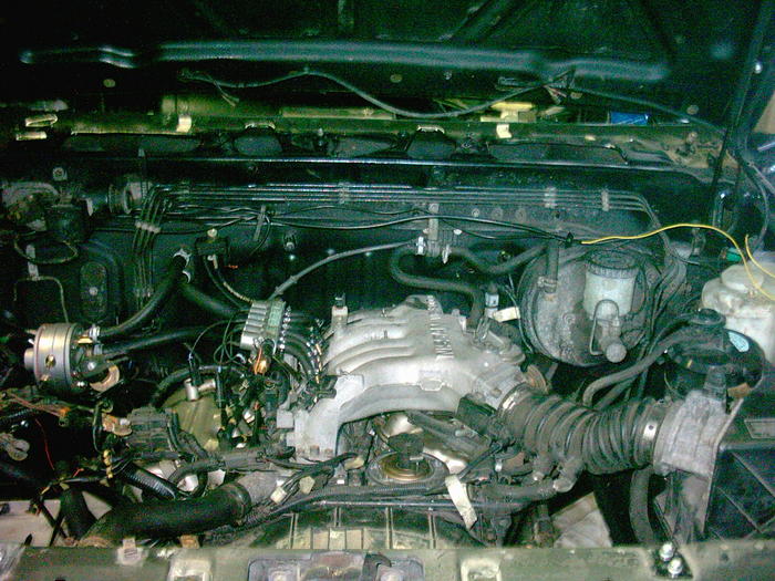

Und hier der Motorraum... weiter bin ich heut noch nicht gekommen.
