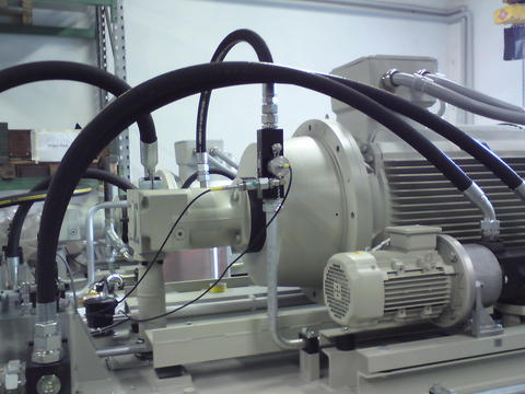

BeitragVerfasst am: 28.02.2010 18:53:43    Titel:
Ich sag mal, wenn es extrem werden soll, dann Hydraulik.
Hier mal ein Beispiel wie der Größenunterschied bei 132KW ist:
Um Ärger zu vermeiden hab ich das Bild absichtlich in geringer Auflösung hochgeladen, also bitte nicht kopieren oder weiter verlinken.
In de Größe gibts dann eh schon keine Zahnradpumpen mehr, also eine druckgeregelte Flügelzellenpumpe, wie schwer die ist weiß ich leider nicht, der E-Motor wiegt 1000Kg.
Also als elektrische Winde hätten wir dann 1T für den Generator, 1T für den Motor, 0,5-1T für Batterien und noch mal 200Kg für Kabel und Schütze. Das könnte mann dann in einem LKW >10T realisieren.
Hydraulisch dann die Pumpe ich sag einfach mal 200Kg, 2 Hydromotoren aus einem mittelgroßen Bagger 400Kg, ein paar Ventile, Schläuche und 20L Öltank vielleicht noch mal 100-200Kg. Von größe und Gewicht her könnte das nich in einem Landy oder Unimog passen.

BeitragVerfasst am: 28.02.2010 19:15:56    Titel:
Sehr schönes Bild. Wenn man bedenkt, daß der E-Motor und die Pumpe beide 132kW leisten, kann man sich wunderbar die Leistungsdichte moderner Mobilhydraulik vor Augen führen.
