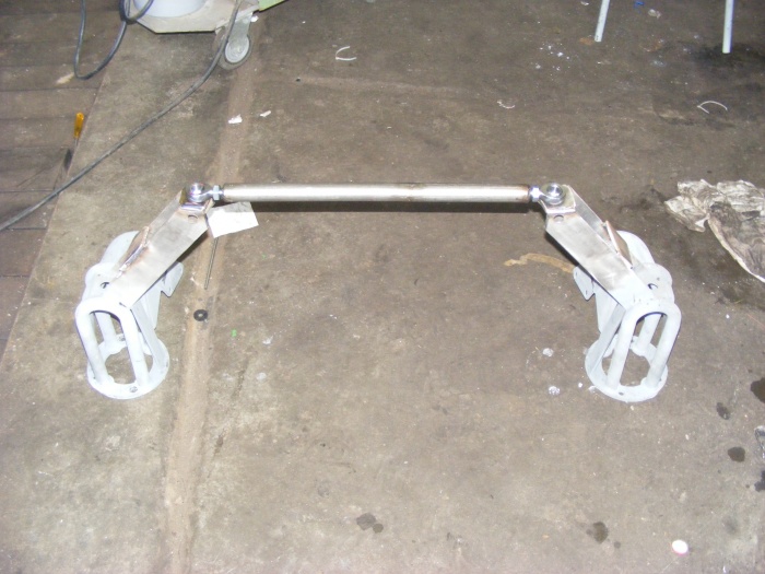

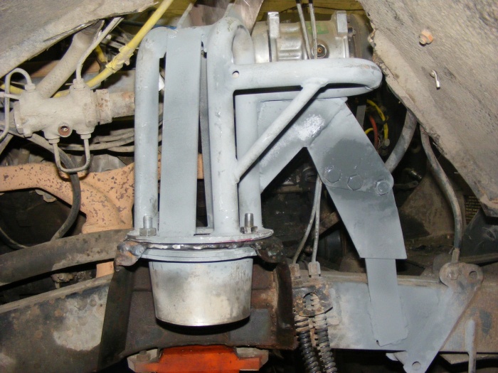

Super duty Doppeldämpfersetup:
Das war ursprünglich mal der Paddock-Mist. Wir haben es massiv verstärkt, abgestützt und was beim dünnen range Rahmen vorne lebensrettend (für den Rahmen) sein kann: Eine Domstrebe verbaut, die die Kräfte gegeneinander abstützt.
Im Jahr zuvor hat uns das Originale Paddpck Doppeldämpferystem den Rahmen angebrochen, die Domaifnahmen der Federn aufgerissen etc.
Alles leicht zu demontieren und die Federdome werden mitgetragen. Beim aktuellen Motorsetup, werden auch noch die Motorhalter mit gestützt. Zwei tragende Kraftdreieicke für den etwas heftigeren Einsatz. Das Problem ist leider auch der etwas dünne Rahmen, der sollte das nicht alleine tragen müssen.

das sieht ja auch sehr interressant aus. Passen denn diese Domstreben immer unter die Motorhaube. Die müssen ja zwischen Motor und Haube passen.
Sind die Kugelköpfe von der Domstrebe wegen der Verwindung da, oder...?
LG
Jani
BeitragVerfasst am: 09.06.2010 12:41:30    Titel:
Die Kugelköpfe sind dafür, dass man sie einstellen kann und Vorspannung aufbringen. Wäre nicht wirklich nötig, aber solche Gadgets find ich sinnvoll. Passt zwischen Motor und Haube locker und in unserem Fall stützt es die Haube sogar.
BeitragVerfasst am: 09.06.2010 12:47:49    Titel:
eine feste Domstrebe macht mehr Sinn. Wenn der eine Dom etwas nach hinten drückt und der andere etwas nach vorne, dann bringt die Domstrebe mit Gelenken nicht so arg viel. Grins
Eine Domstrebe soll ja die Bewegung der Dome einschränken.
Matthias
Verdienter Held der Arbeit
Wohnort: Bruckmühl
2. Ovlov
3. Dnepr MT11
4. Honda Transalp
5. ½ Y60
6. ¼ DiscoIV8
BeitragVerfasst am: 09.06.2010 12:52:25    Titel:
Und wie kommt so Kraft auf die Dome, dass sich die nach vorne oder hinten bewegen? Obskur
Gelenke sind schon sinnvoll, man kann eine definierte Vorspannung einbringen, ohne den Rahmen gleich in mehreren Richtungen überzubestimmen. Ja
Zumal das dünne Röhrchen von Strebe eh kaum Biegemomente überträgt - ist ja dann doch relativ elastisch. Reine Zug-Druckkäfte, mehr nicht.
BeitragVerfasst am: 09.06.2010 12:58:25    Titel:
Würde mich auch interessieren Heiligenschein
Zumal die Dome durch die Rahmenabstützung gar keine Chance zur Bewegung haben. Die Aufgabe dieser Konstruktion ist es, das einknicken nach innen zu verhindern.
Neee, unser System ist schon durchdacht und bewährt. Ja
Aber so dünn ist das Röhrchen nicht. Das sind M16 Gelenke und die Strebe ist schon relativ massiv Supi
BeitragVerfasst am: 09.06.2010 12:59:57    Titel:
wieso bewegen die sich überhaupt? Hau mich, ich bin der Frühling
BeitragVerfasst am: 09.06.2010 13:02:02    Titel:
Weil ein Dämpfer vor dem Dom sitzt und der andere drin. Das bedeutet einen Bewegung in Fahrzeuglängsachse. Und weil alle komponenten außermittig zum tragenden Rahmen sitzen, bedeutet das ne Querbewegung. Hau mich, ich bin der Frühling

BeitragVerfasst am: 09.06.2010 13:03:01    Titel:
Schon klar... aber wenn du das jetzt an einer Seite festspannst und dann an der anderen seitlich Biegung darufgibst, geht bei verhältnismäßig wenig Kraft das teil schon relativ weit - will sagen - wollte man die Dome gegen Vor- und Rückbewegung abstützen, macht man das komplett anders als mit ner Domstrebe. Heiligenschein

Die Kraft kommt mittig auf die Dome. Die Dome sind seitlich neben dem Rahmen. Dadurch will sich das Rahmenrohr eindrehen. Drehmoment halt. Winke Winke
Aber nix in Längsrichtung. Ja
BeitragVerfasst am: 09.06.2010 13:11:25    Titel:
Absolut korrekt Euer Wunsch sei mir Befehl
Ich wollte auch nur sagen, dass die Edelstahlstrebe schon recht massiv ist Supi
...Aber eben nur das Einknicken verhindern soll...Und den Motor mit abstützt seit diesem Jahr. (der ist etwas schwerer als vorher und hat andere halter)

BeitragVerfasst am: 09.06.2010 15:49:10    Titel:
@Grafe/Flahsi.
Macht Ihr bitte auch ein Bild nach der Braslau von dem Halter?
...danke für des Päckle
Liebe Grüße Robert
BeitragVerfasst am: 09.06.2010 16:22:33    Titel:
Das ist quasi nach der Breslau (auch wenn das Bild im Speziellen vorher aufgenommen wurde) , wir haben das System ja 2009 so gefahren. Hat gehalten, kein Verzug, alles geil. Daher schrieb ich ja: erprobt. Ja
