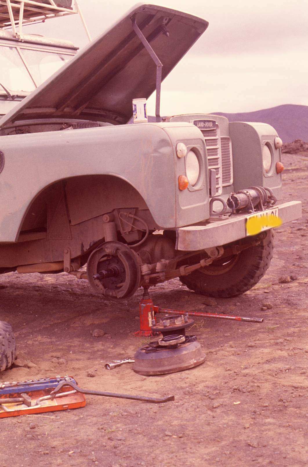

Radlagerschaden nach 10.000 km, das hat ein Trottel eingebaut, manch ein angeblicher Fachmann in einer angeblichen Fachwerkstatt weiß nicht wie man Lager montiert. Laut einer Untersuchung (ich meine es stand in "Krafthand") werden fast 40 % aller LAger bei der Montage so geschädigt, dass sie ihr rechnerisches Lebensalter nicht erreichen.
Fritz
Foto: 1981, Radlager war noch zu retten, Blattfeder 2 Lagen gebrochen.

kennst du dich mit suzuki hinterachslagern aus damit du den einbauer als trottel beschimpfen kannst?

ich kenne mich damit nicht aus, aber mit Lagermontage ein klein wenig. Wegen des Trottels kann ich mich auch entschuldigen, aber in nicht wenigen Werkstätten gibt es davon genügend.
Ich kann es mir nicht vorstellen, dass bei ordnungsgemäßer Montage ein Radlager welches eigentlich für ein Autoleben (zumindest für ein halbes) konzipert wurde nach 10.000 km hinüber ist. Sollte Suzuki so schlechte Ingenieure als Konstrukteure haben, dass diese Laufleistung üblich ist?

das problem liegt in der ganzen konstruktion. es sind geschlossene kugellager bei denen man die "vorspannung" nicht beeinflussen kann. neue lager von verschiedenen herstellern haben schon ca 0,5 mm spiel. desweiteren ist es nicht möglich die lager ohne umbauten an der achse bzw der bremsankerplatte vor wasser und dreck zuverlässig zu schützen. hinzu kommen noch die belastungen durch zuladung und größere reifen in verbindung mit zum teil nicht schonender fahrweise auf schlechten pisten. da sind 10.000km ein guter schnitt.
an der vorderachse hab ich bei der vorbereitung scheiße gebaut und hab den sich ankündigenden schaden nicht erkannt da noch kein spiel vorhanden war und ich beim zusammenbau vergessen hatte die nabe wieder abzudichten
