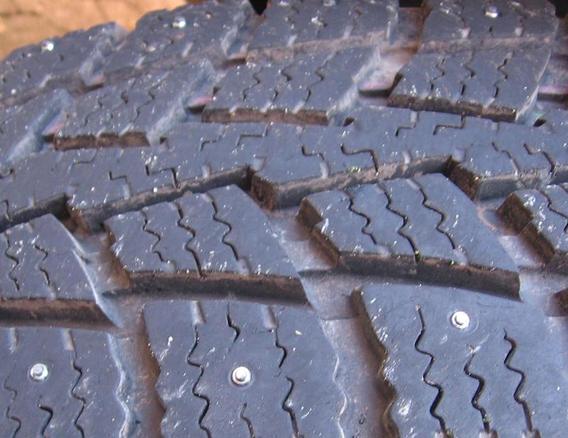

Spikes kann man natürlich in gebrauchte Reifen eindrehen. Schießen kann man das nicht nennen. Man muss natürlich nur auf die Länge der Spikes od. auf die Profilhöhe achten. Aber wem erzähle ich das? Rausdrehen geht genauso - mit dem Spezialwerkzeug.
so sieht das bei mir aus, kleiner Test

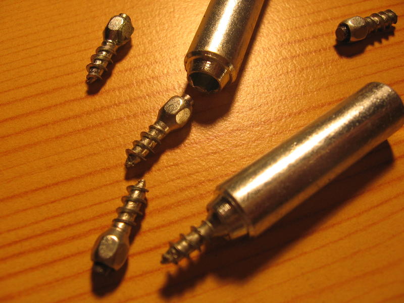

Zu den Spikes: Wie sieht denn das Tool aus und woher bekommt man die Spikes.
Klingt ja so als könnte man das auch selber machen.
Wie lange dauert das so ungefähr?

so sieht das "Spezialwerkzeug" aus:
Mit einem kleinen Akkuschrauber sind die Spikes relativ flott auf die richtige Einschraubtiefe eingedreht. Dauert vielleicht 5 Sekunden pro Stück. Aber zählt mal die vorgefertigten Spikes-Löcher in den Reifen - das sind rund 110 Stück per Reifen...
Kaufen kann man die Spikes direkt in Schweden vom Hersteller od. hier in D bei Iseki. Das sind die mit den kleinen blauen Treckern.

Aber das sind doch diese Einschraubspikes, sind die Spikes die in die dafür vorgesehenen Reifen kommen nicht anders?

Wenn die vorgesehenen Bohrungen für die Spikes vom Durchmesser klein genug sind, kann man die Spikes in die Bohrungen schrauben. Beim Kumho KC11 geht das problemlos. Die Cooper Discoverer Winterräder haben die Bohrungen im Durchmesser leider etwas größer. Zu groß für die Spikes der serie HM11. Dann geht man halt daneben. Kein Problem.
Bei Traktoren werden die Spikes auch in die Stollen der Ackerprofile geschraubt. Dafür sind die ja.
