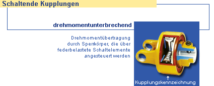

...ach ja , habe ich noch vergessen , die von Flashi "erfundenen" Drehmomentbegrenzer heissen in Wirklichkeit "Nockenschaltkupplungen " und diese bietet jeder Zapfwellenhersteller (z.B. Walterscheid , GKN , BIPI...) mit unterschiedlichen Schaltmomenten an. GKN hatte sie sogar mal für LR im Angebot.
Grüße
Oliver

BeitragVerfasst am: 26.10.2006 09:02:23    Titel:
..hier ein Foto wo man das System erkennen kann.
Grüße
Oliver
