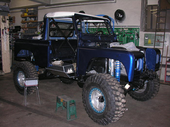

Hallo Maulwurf, also die Bypass regelst Du morgen vor dem Rennen. Je nach Deiner Tageslaune und Frühstück Ätsch Wir kaufen immer den (nahezu) kompletten Shimssatz zu den Dämpfer, was empfindliche Dellen ins Budget gibt....aber es ist die Sache Wert. Gruss

Ok, das ist natürlich ein Traumzustand, zumal wenn Ihr selber wechseln könnt.
Welche Art Veranstaltung fahrt Ihr? Dem Setup nach eher Bajas, oder?

wow, das sieht ja richtig heiß aus was Du da baust, meinen Respekt und auch meinen Neid - aber im positiven!!!
hallo Maulwurf,
danke für die PN, das hört sich ja nach erster Sahne an!!!
Was ihr beide da habt/baut hat ja fast nichts mehr mit Amateur zu tun, das ist schon wirklich was für große Jungs!!!

Nein, für Baja fehlen nochmals 400ps...und x2 Federweg..leider! Fahren eher Winchevents. Je schneller desto lieber...

@gsmx: das die Airshocks im Bajabereich aukommen halte ich für ein Missverständnis. Airshocks halten nie die Belastungen aus wie die kombination Bypass/Coilover. Jedoch im Rock-Racing kommen immer wie mehr Airshocks mit Bypass zum zuge. Airshocks sind zudem zu sensibel auf Gewichtsschwankungen für Rally LR`s.Gruss
Das meinte ich mit gewöhnungsbedürftigem Fahrverhalten.
Man sieht schon an der Fahrzeughöhe ob der Tank voll oder leer ist Hau mich, ich bin der Frühling
Verbaust Du 10" oder 12"???
Cheers

Bei dem LR sinds 12+16". Wir haben aber die ganze Geometrie geändert. Hinten mit 4-link und optimalen Anti-Squat...hoffentlich! wir messen das Auto zuerst aus bevor wir die Dämpfer bestellen. Eine solche Bestellung braucht ca. 10Telefone nach USA plus 7A4Mails mit allen Daten. Blackhawk kannst Du nicht mehr viel dran ändern. King werden genau nach Deinen Massen (bypass!!!!) gebaut.gruss

Man, sieht mein Auto alt aus. Voll der Schrotthaufen. Und erst die Technik, 60,- Euro Dämpfer und so.
Aber meiner ist nicht gespachtelt, ich hasse Spachtel auf Alu.
Respekt Ich bin voll blass vor Neid.

..da die Dämpfer ohne Stickstoff-Füllung kommen hatte ich Rabatt. Stückpreis 59.- Euro....He das ist kein spachtel sondern Fiberglass... Ätsch
