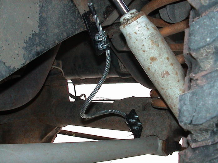

Ich habe meine Fangbänder zur "Entlastung" des Dämpfers eingebaut. Genau wie Polaris geschrieben hat. Kurz bevor der Dämpfer voll ausgezogen ist greifen die Fangbänder. Bisher hat das so sehr gut gehalten (Superkarpata und bissl sonstiges Offroad).
So siehts bei mir aus:

die Windenhersteller liefern ja immer zu lange Seile, das kann man da gut verwerten. Ich habe mit Klebeband noch direkt an den Verschraubungen Markierungen dran gemacht. So kann ich sehen ob das Seil durchrutscht. Bisher hat es das jedoch nicht gemacht.

Ich finde diese Konstruktion ausgesprochen gut - Denke mal das wir das voller Demut Dir gegenüber im range auch nachbauen Love it

Nur: Das Problem das ich speziell hab lässt sich glaube ich durch AFB nicht "einfangen".
Das Problem ist, dass du 2 Probleme hast.

Das Aushängen der Feder bekommst du nur durch 2 Maßnahmen in den Griff:
-Fixieren der Feder oben
-Cones
o.k. es gäbe eine 3te die aber böse ist: kürzere Dämpfer
Wenn du Cones verwendest, dann ist jedoch mit großer Wahrscheinlichkeit dein Dämpfer der Endanschlag (siehe böse Variante). Das wiederum wird mit den Bändern behoben.
Ich habe leider kein besseres Bild, aber wenn du ganz genau hinsiehst, dann kannst du evtl. sehen, dass der obere Gummi an der Dämpferhalterung hier recht zerquetscht ist. Hier war der Dämpfer noch der Endanschlag! Da hatte ich noch keine AFBs. Oben im Bild siehst du den Gummi schön rund.

Bonding, Dir helfen wohl wirklich am einfachsten Cones. AFB sind der nächste Schritt für Deine Planungen in Richtung Wettbewerb.
