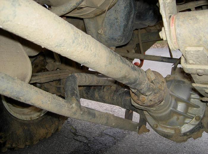

Hier kannst du den Wellenwinkel erahnen. Bei der alten Umbauversion.

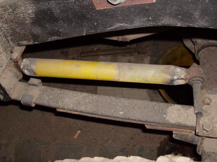

[quote="Team-Wildsau"]
Habs bei mir so gelöst.
Die Kräfte die auf die Achsen wirken sind so enorm, das sich die vordere Stütze in der Mitte verbogen hat. 38er Rohr, nahtlos gezogen, 3mm stark.
Servus Winke Winke
Ich will Dich jetzt nicht persönlich angreifen, aber die Konstruktion von Deiner Drehmomentstütze ist, so wie das auf dem Bild zu erkennen ist, nicht gut! Denn, wenn Du Dir die Geometrie von den Blattfedern und der Drehmomentstütze bzw. deren Dreh-/Aufhängungspunkte genauer ansiehst, wirst Du bemerken, daß die Federn und die Stütze gegeneinander und nicht miteinander arbeiten. Vertrau mir Dein "System", sage ich jetzt mal, arbeitet nur unter enormer Spannung, schon beim Ein-u. Ausfedern, deshalb auch das verbogene Röhrchen. Ja
Nix für ungut. Knuddel
BeitragVerfasst am: 21.12.2008 17:02:27    Titel:
War mir von Anfang an klar. Irgend ein Tod muss man sterben.
Angegriffen fühle ich mich nicht.
Alle andere mögliche Lösungen waren für mich viel zu aufwendig.
Mit der Spannung hast du recht. Die letzten Drehmomentabstüzung die ich für einen Kumpel gebaut habe, lagerte ich mit einer art Federgehänge, damit die Abstützung sich spannungsfrei bewegen kann. Befestigt wurde die an dem Träger der das VTG hält. Selbst der hat sich durch die Aufwärtsbewegung vom beschleunigen verbogen und musste verstärkt werden.
Wenn ich mir die Lösungen der KFZ Hersteller so anschaue, wie Nissan y61/60 Vorderachse oder die Achsaufhängung am G, bin ich bis jetzt sehr gut mit dem Kompromiss gefahren.
Ich werde die Aufhängung noch abändern. Gefällt mir auch nicht so gut.
Deshalb habe ich auch das System von Rocky-Road empfohlen.
http://www.rocky-road.com/zuktraction.html
GR_uß, Thorsten

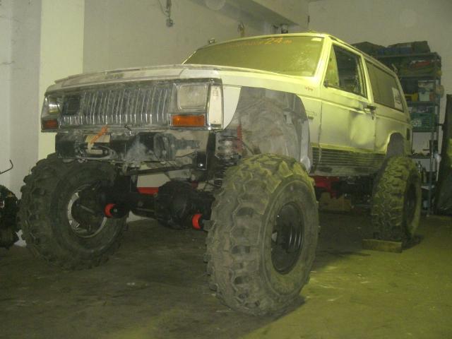

oder etwas "schöner":
portalachsen an Blattfedern und dann noch SPOA Hau mich, ich bin der Frühling
mfg Kurt

kurt (eljot ) hat folgendes geschrieben:
mfg Kurt
Wo soll das Problem sein? Eine ordentliche Traction
Bar drauf (ist eh schon am Bild) und gut ists.
lg Richard

Richard86 hat folgendes geschrieben:
mfg Kurt
lg Richard
Nicht falsch verstehen , ich bin eigentlich ein Freund von Starrachsen , der hebel der antriebskräfte wird halt durch die portale nochmal vergrößert , was auch bedeutet das die traktionbar nochmals größeren kräften ausgesetzt wird.
mfg kurt

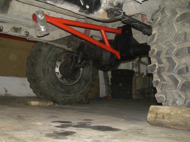

BeitragVerfasst am: 22.12.2008 09:13:40    Titel:
was soll diese Konstruktion bringen?
Verhindert doch kein Verdrehen der Achse oder habe ich den Sinn nicht richtig verstanden?
Denke mir dass diese Strebe sich eher negativ auf das Fahrwerk auswirkt.
