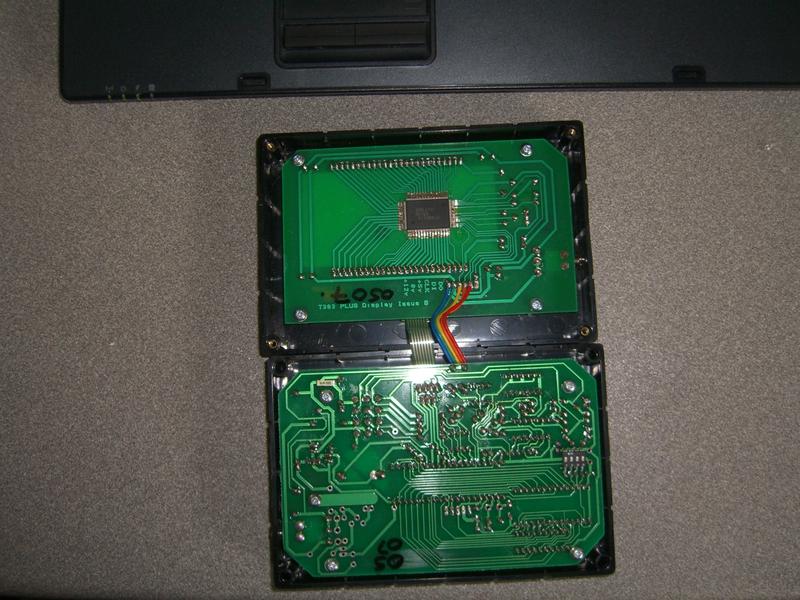

Jetzt möchte ich aus gegebenen Anlass diesen Thread noch einmal aus der Versenkung holen. Ich habe mich heute mit meinem Terratrip 202+ beschäftigt. Dabei konnte ich es nicht lassen und habe das Teil aufgeschraubt. Ich wollte unbedingt wissen was in dem Ding drin steckt und ob ich das Teil dazu bewegen kann mi der Zündung sich einzuschalten. (Dazu müsste ich nur parallel mit einem Relais an den einschalte drann - sollte sehr einfach gehen.)
Als ich den 202+ offen gesehen habe, hat mich erstaunt das das Ding so einfach aufgebaut ist. Es gibt schöne große Bauteile und die Lötstellen sehen aus als wären sie von Hand gelötet worden. Was mir auch aufgefallen ist, ist dass auf den ganzen Platienen "303PLUS" drauf steht.
Hier ein paar Bilder
So sieht das Innenleben aus. Zwei Platinen, eine für die Anzeige die andere Verarbeitet die Signale und gibt die Daten zur Anzeigeplatine weiter.

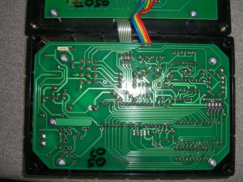

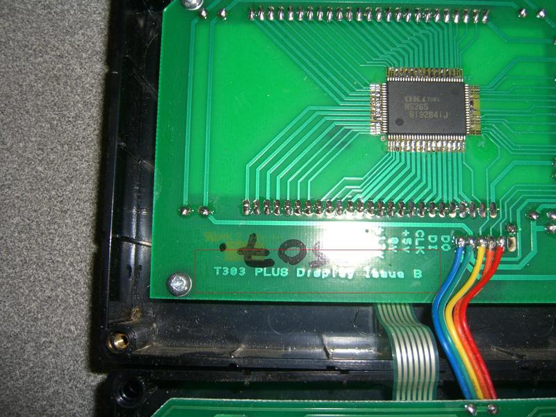

Wenn wir genauer hinsehen entdeckt man auf den Platinen die Beschriftung 303Plus. in dem Gehäuse des 202Plus
Mir stellt sich nun die Frage. ist es möglich den 202+ so zu modifizieren das er zum 303+ wird? Der Unterschied zwischen den beiden ist das der 303 eine Stoppuhr besitzt.
Nun stelle ich mir folgende Fragen:
-Fehlen auf dem Bild links oben ein paar Bauteile die für die Zeit da sind, gewissermassen ein Tacktgeber?
-Kann man dem Chip durch die DIP-Schalter auf der Rückseite beibringen ein 303 zu werden?
Hat schon mal jemand einen Terratrip auf gemacht und sich die selben Fragen gestellt wie ich?
Hat jemand einen 303 der uns Bilder vom Innenleben hier Online stellen kann? Ich würde gern die DIP-Schalter und die Platine miteinander vergleichen.
Grüße Chris
