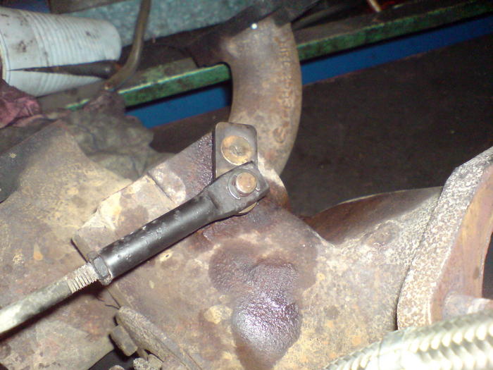

Auch die Öffnungsrichtung ist mir noch nicht so ganz klar. Zieht die Stange oder drückt sie beim Öffnen?
Die Stange kommt aus der Druckdose heraus.
Gruß Rainer
...und hat diesen Thread vor 6030 Tagen gestartet!
BeitragVerfasst am: 26.02.2009 09:37:00    Titel:
edit : im oberen bild DRÜCKT sie die klappe auf .

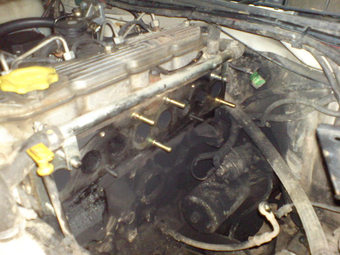

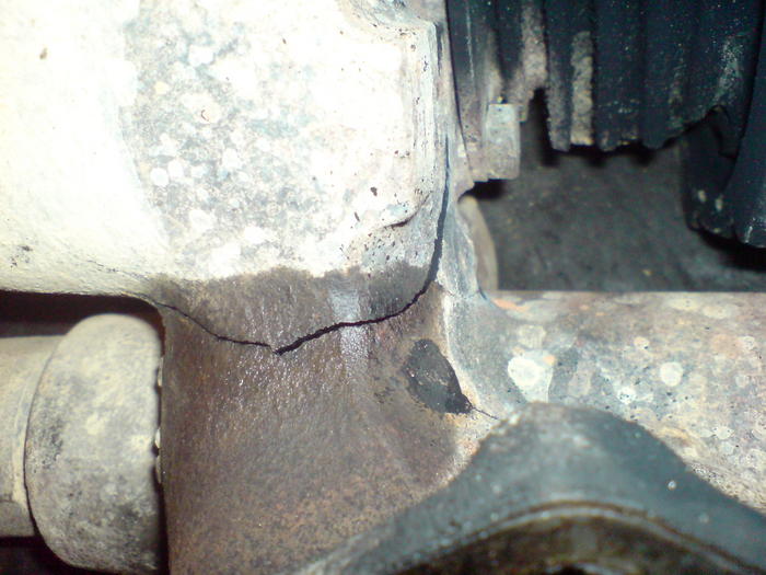

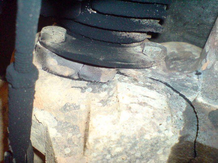

Auch ich habe hier mitgelesen. Da ich vermehrt Ruß an meinem Motorblock beobachtet habe, war es mal zeit nachzuschauen, was da los ist. Zumal der verbrauch auf 14 liter ging und nur noch sehr wenig Leistung da war.
Die Vermutung war, entweder Krümmer bolzen Abgerissen oder ein Riss im Krümmer. Der wagen hatte mal ein Chiptuning verbaut. Es handelt sich um einen Disco I mit 300 tdi.
Also Ansaugkrümmer und Abgas krümmer abgeschraubt und was sah man, alles Schwarz.
Der Abgas krümmer war etwas Gerissen Wut

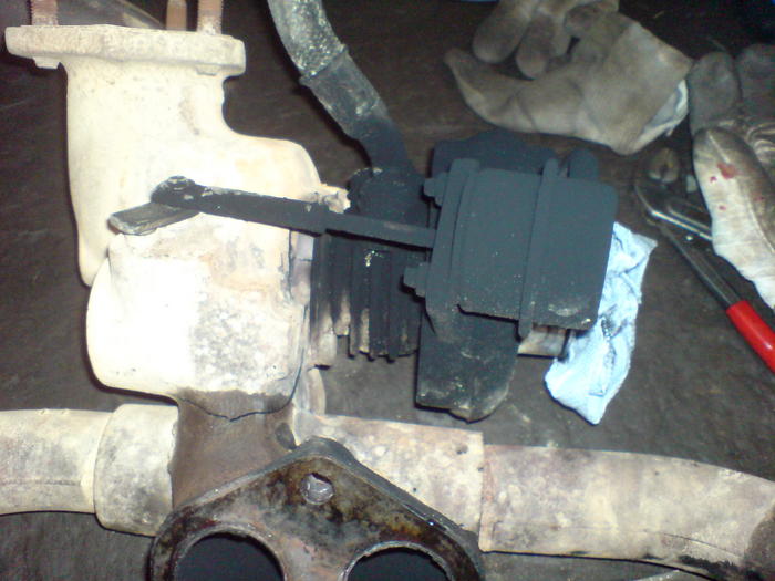

Zum glück hatte ich schon alle Dichtungen bestellt, aber woher nun einen Krümmer nehmen. Ein Anruf beim Örtlichen Landy Händler brachte einen gebrauchten aus einem Unfallwagen zutage, und das auch noch zu einem Annehmbaren preis,
Bei diesem war aber das Wasgate fest. Nach Genauer Untersuchung gehen nicht die Klappen fest und auch nicht das Wastgate ventil, sondern die Verbindung von beiden. Also alles auseinander genommen und gangbar gemacht und einen neuen Sicherungsring montiert.
Auf dem Foto ist das die stelle, wo der Sicherung ring zu sehen ist, welche Fest geht.
Das Wastegate drückt nach außen, ob diese noch geht, kann man auch mit Druckluft testen, wenn man den Ansaugschlauch vom Lufti am Turbo abnimmt, kommt der Abgang am Turbo zu tage, welche das Wastgate steuert.

Noch einmal zum Bild:
Ich kenne auch die Anordnung der Druckdose auch in umgekehrter Wirkungsweise. Entspricht die Abbildung der Funktionssituation im 300tdi?
Falls ich den Lader ausbauen muss: ist es sinnvoll diesen zusammen mit dem Krümmer zu demontieren, damit man besser an die Hebelei gelangen kann?

BeitragVerfasst am: 26.02.2009 19:42:06    Titel:
moin moin
Den Lader bekommst du nicht ohne weiteres alleine ausgebaut, da ist es einfacher den Krümmer abzubauen.
cu Bobycarfahrer
