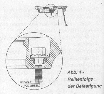

hi !!
bin mal gespannt wie das gehen soll ,ich bekomm diese woche . einen satz ZU felgen. wenn das echt so ist dann ist das SCH ......... .
laut hr. hochsieder passen die orig. land rover alu radmuttern .
die muttern müssen GANZ GENAU in die bohrung der felge passen sonst wird das nix.
es gibt aber auch alu felgen die mittels konus zentrieren ,das ist eh die bessere lösung.
bin schon mal gespannt wie das wird.
auf die ZUs kommen 305 / 75 er drauf ,wenn die nicht rund laufen wird das so nix..
gruss ,michi

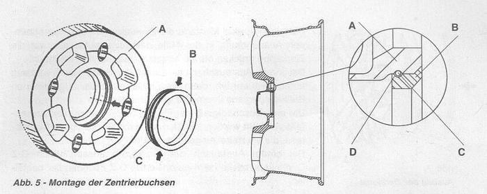

BeitragVerfasst am: 14.06.2009 18:14:28    Titel:
wie gesagt, es gibt Felgen die für mehrere Fahrzeuge passen, und da gibts dann auch passende Zentrierhülsen für die Radmuttern oder die Radnabe

wenn ALLE zu-felgen, bzw. ALLE LR-Alufelgen-Radmuttern so krasses spiel haben und eine exzentritizät von ca. 1-2mm eine unwucht ausmachen kann, dann hats nicht viel mit richtig wuchten zu tun!! Unsicher

hi !!
ALLSO ,alle radmuttern die ich gefunden haben haben auf 1-2 zentel mm den gleichen ausendurchmesser. ALLE alufelgen die ich so rumliegen habe die mit ""orig" radmuttern geschraubt werden haben auf 1-3 zentel den gleichen lochdurchmesser.
allso , die ZU,s haben praktisch GENAU den GLEICHEN lochdurchmesser wie orig. land rover alu felgen.
wenn also die 6-8 zentel ( NICHT 1 -2 mm ) luft zwischen mutter und felge der grund für die unwucht wären müssten ALLE die mit orig. alu felgen rum fahren das gleiche problem haben.
dem ist aber NICHT so.
die ZUs hab ich schon ,allein die diffs vom ashcroft muss ich erst ins auto schrauben. wird allso noch bis sonntag dauern bis ich sagen kann WIE sich die dinger ( 285/75/16 auf 8x16 ZU ) fahren. das wuchten war kinderleicht , mit MITTEL zentierung waren es max 50 gramm. die felgen selber hatten eine max. unwucht von 10 gramm.
werde berichten wie das ding fährt.
gruss ,michi

hi !!
...also haben bei dir radmutter und loch in der felge gleichen "ausgangsdurchmesser" und lediglich ein paar zehntel abweichungen im durchmesser!?!?
Unsicher
hab jetzt schnell bei mir nachgemessen!! Vertrau mir
RADMUTTER (britpart):
durchmesser vom "ring" an der mutter: d=38,1mm
durchmesser vom zylindrischen teil der mutter: d=28,8mm
ZU-Felge:
grosser durchmesser für "ring" der mutter: d=41,1mm
kleiner durchmesser für zylindrischen teil der mutter: d=29,8mm
hab also zwischen mutter und loch mind. 1mm luft!!! Vertrau mir Vertrau mir
