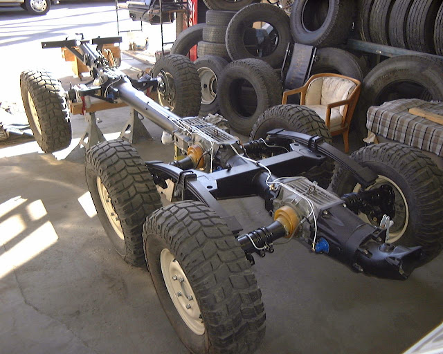

@flashman:
Jop ist im Grunde genommen eine Einzelradaufhängung halt anders.... Hau mich, ich bin der Frühling
Genauso Robust wie Starrachsen, die ungefederte Masse und Achsführung
einer Einzelradaufhängung. Naja Pendelachse halt.
So sieht der ganze Antriebsstrang aus:

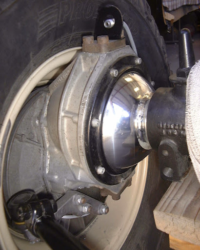

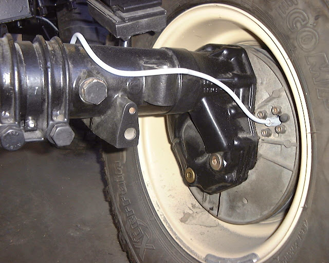

Und noch zwei Detailbilder:
Achsrohre haben eine größere Wandstärke und Rohrdurchmesser als die
Dana 60 die ich hier liegen habe.
lg Richard
If you kill it overkill it!
