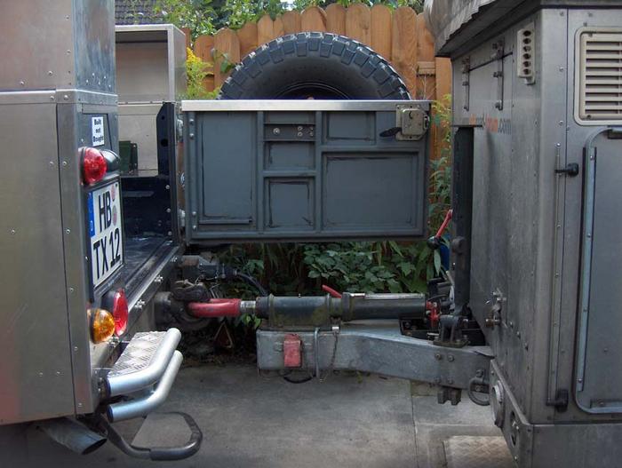

@Arlo
Deiner schwenkt aber nicht weiter wie 90° auf, oder?
Das wäre nämlich meine Vorgabe damit der Tisch an der Hecktüre besser nutzbar ist.
Eine Kopplung an die Hecktüre würde mich jetzt nicht stören.
Geschätz sinds 100°.
Der Halter verriegelt in offener Position übrigens die Tür. Ersetzt also den normalen Türfänger.
Ich möchte an dieser Stelle mit Nachdruck darauf hinweisen, dass das gleichzeitige Öffnen von Halter und Tür nicht zu unterschätzende Vorteile mit sich bringt.
hier noch einmal die ganz geöffnete Tür
viel mehr geht eh nicht wg. der Rades! Hat ca. 1cm Abstand zu den Lämpchen.
Soll ich morgen noch ein Bild von oben machen oder ist dir jetzt schon klar, dass es für deine Anwendung unpassend ist?
Tschüß
Kurt

@Arlo
Danke, völlig ausreichend so, reicht mir aber bzgl. Winkel leider nicht, da könnte ich es auch so lassen wie es ist.

Stört dich die herabgeklappte Kochfläche bei dem Öffnungsgrad am geschmeidigen Hineinschlüpfen? Unsicher
Tschüß
Kurt
Baloo
Pudding-Inside-Crew
Archeofoppterix
1. LR110, F250
BeitragVerfasst am: 31.03.2011 07:48:59    Titel:
Genau, du hast den Nagel auf den Kopf getroffen.
Auf dem linken Radkasten sitzt auch noch der Schrank im Laderaum der über den Radkasten raussteht, dadurch
verschiebt sich der Einstieg dann nochmal etwas nach rechts.
Wir haben ja einen Hardtop und da läuft alles rein und raus über die Hecktüre.
Dazu kommt dann noch die 270° Markise.
Ist die offen dann steht die 90° offene Tür irgendwie mitten im hinteren überdachten Bereich der Markise.
Das wäre auch ein Grund der gegen einen nach oben klappenden Ersatzradträger spricht.
Auch wenn die idee von Papst Glibber kommt, bei uns passt das einfach nicht.
