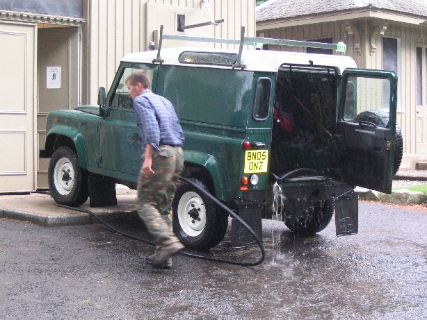

BeitragVerfasst am: 24.01.2014 07:23:42    Titel:
solange sich die wanne nach oben rausziehen lässt, is ja halb so schlimm! kann man gelegentlich machen und
das ganze gammelzeug, was sich definitiv zwischen den wannen ansiedeln wird, rauskärchern! Smile
würde daher gleich an den ecken kleine zurpunkte drannschweissen!! gut zum verzurren und auch zum wann rausheben! Smile
ansonsten sehe ich auch nicht wirklich den nutzen der edelstahlwanne, ausser dass der schweisser bisserl üben konnte! Grins
hab mir damals für meinen niegelnagelneuen pickup auch eingebildet ich muss da ne extra wanne (aus alu) reinbasteln, damit die original-wanne länger "schön" bleibt!! kannst vergessen!!
da wandert wasser/staub/dreck/ungeziefer, etc. zwischen rein und reibt schön den lack auf!! hatte sogar so trittschalldämmschaumstoffdinger dazwischen!! bringt alles nix!!
ohne wanne reicht!! Smile
anbei wie es die jäger der queen lösen nachdem das erlegte tier ausgeladen wurde: YES
