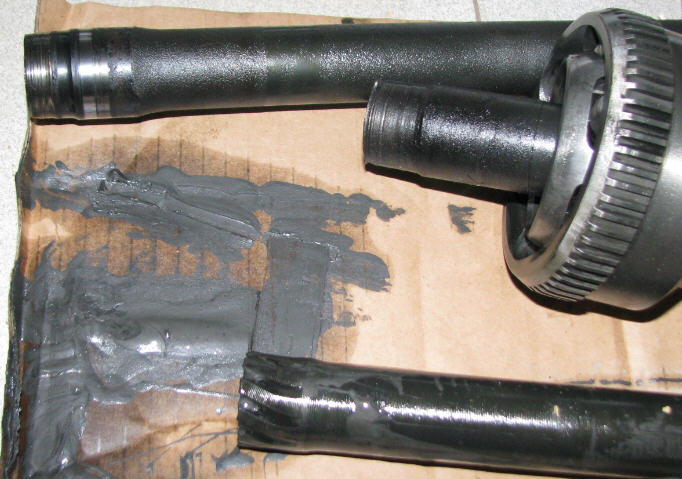

10Spline Wellen brechen ganz gerne bei einem Schockload gleichzeitig, hatte ich auch schon.

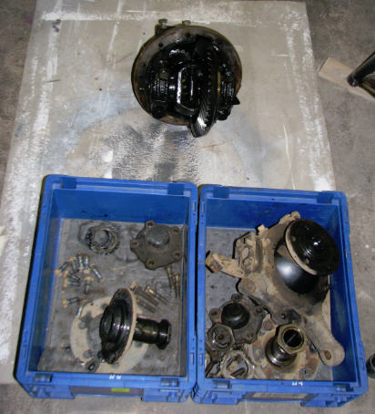

Hier mal einige Impressionen aus meinem Keller:

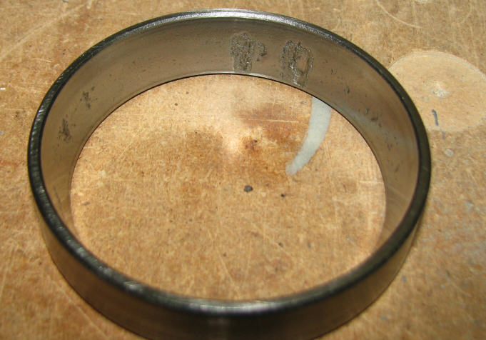

Nun habe ich aber noch ein Problem: Die Kegelrollenlager des Käfigs passen nicht. Das Originallager hat einen Innendurchmesser von 41,3mm, die ARB-Sperre und auch die Ashcroft haben einen Zapfendurchmesser von 45,3mm. Nun war ich bei meinem lokalen Teilehändler und der war etwas überfordert.
Kann mir jemand die richtige Lagernummer mitteilen? So könnte mir der Teilefritze das Lager bestellen; anhand der Maße kann oder will er nicht.

schau mal da:
http://www.ashcroft-transmissions.co.uk/diy-rebuild-kits/differential-rebuild-kits/24-spline-bearing-and-seal-kit-for-rover-diff... [Link automatisch gekürzt]
Im Zweifel mal anmieten oder Telefon.
Wechselst du auch den Triebling?
Dann brauchst du auch am Besten die Halslager neu und den Shim-Kit zum Triebling einstellen.

Ja, die Lager vom Triebling wuerde ich auch immer mit erneuern, denn die sind normalerweise auch verschlissen und haben damit zu wenig Vorspannung.
Durch die zu geringe Vorspannung kann der Triebling dann unter Last deutlich staerker vom Tellerrad weggedrueckt werden als gesund ist.
Das Tragbild mag damit dann zwar beim Einstellen noch gut aussehen, nur hat es dann bei mir im Betrieb unter Last dann doch Geraeusche gemacht.

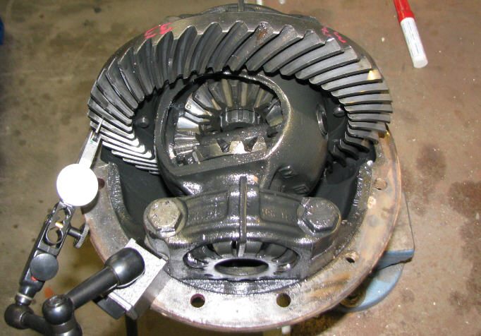

Durch verschiedene private und beruflich bedingte Umstände zieht sich die Nachrüstung bei mir etwas hin. Aber mühsam ernährt sich das Eichhörnchen...
Also folgenden Stand haben wir aktuell:

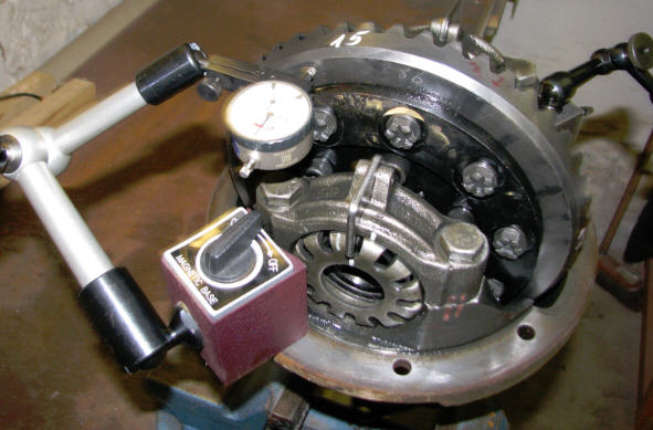

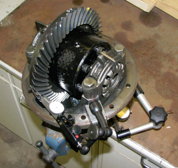

- Die VA ist fertig (Ashcroft limited slip, Ashcroft Wellen und CV-joints, neue Bremsbeläge)
Planlaufmessung
Zahnspielmessung
Überprüfung des Tragbildes
- Kompressor und Luftverteilung ist eingebaut (Fotos folgen)
- Lüftung repariert (der Schalter war durchgebrannt)

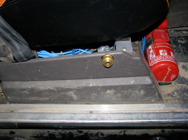

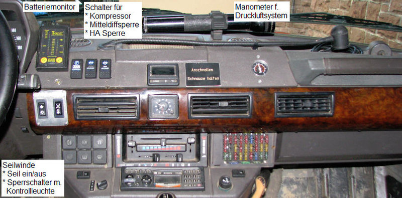

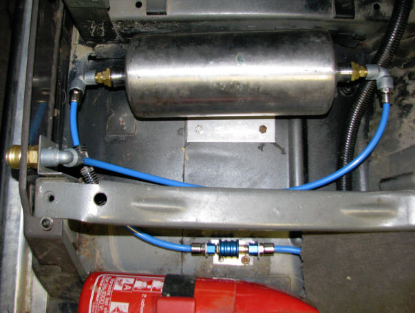

Den Kompressor habe ich unter dem Amaturenbrett an der Spritzwand montiert. Außerdem sitzt da auch das 5/2-Wegeventil für die Mitteldiffsperre. Unter dem Beifahrersitz habe ich jetzt einen 2l-Edelstahltank und einen Reifenfüllanschluss.
Das Cockpit sieht nun folgendermaßen aus:
Nicht zu sehen sind die Kontrolleuchten für Untersetzung, Mitteldiff gesperrt und HA-Diff gesperrt. Die habe ich direkt im Fahrersichtfeld zu den übrigen Amaturen gepackt.

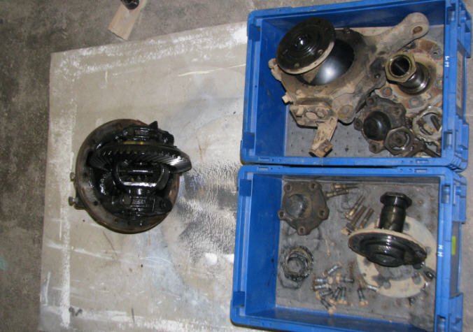

Gestern abend habe ich die ARB-Sperre in ein Differentialgehäuse gebaut. Planlauf, Zahnspiel, Tragbild habe ich bereits geprüft/eingestellt. Heute muß ich die Anschlüsse der Sperre noch auf Dichtigkeit prüfen. Hoffentlich komme ich die Tage dazu, das Diff und die Ashcroft-Wellen in die HA einzubauen.

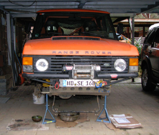

Das was man da so einbaut, sieht von außen ja nur ganz unscheinbar aus. Hier ein Foto von der VA:

Ich glaube es selber kaum, aber die HA ist nun auch fertig.
Nur noch die Sperre pneumatisch anschließen und GUT Supi

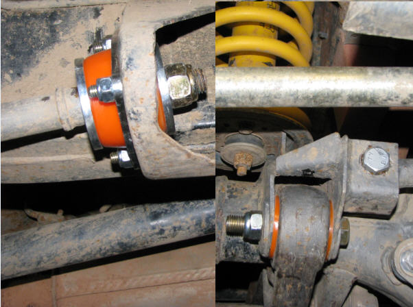

Die Fahrwerksbüchsen habe ich nun auch mal getauscht.
