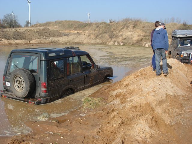

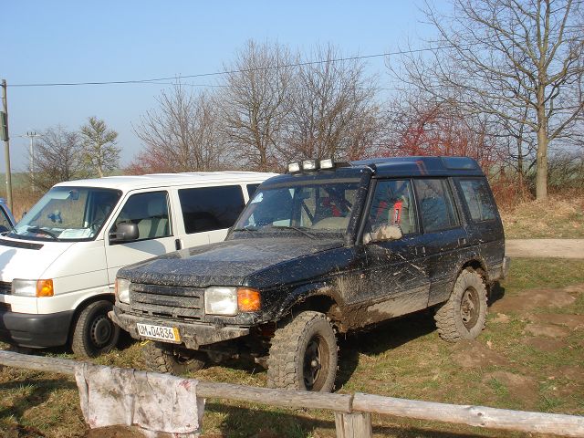

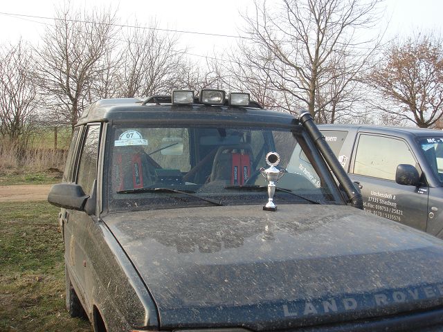

Ein paar Bilder vom Wochenende:
Bin mit dem Fahrverhalten, vor allem der Spurstabilität nicht besonders zufrieden. Der Wagen läuft echt jeder Rille nach, was vieleicht an den Reifen liegen könnte. Obwohl er auf der Straße auch schon recht stark übersteuert...
Vieleicht kan das mal jemand von den Fahrwerksgeometrie- Spezialisten erklären? Liegt´s an der steiler stehenden Vorderachse und dem dadurch veränderten Winkel der Drehachse der Achsschenkel?
Dämpfung vorne ist ganz gut, hinten passt irgendwie gar nicht. Hab aber auch den Druck in den Terrafirma Dämpfern vorher nicht mehr überprüfen können. Hau mich, ich bin der Frühling
Stellenweise fehlts aber wirklich auch an der Zugstufe. Mal schauen was sich da noch machen lässt. -> (kicken, bzw leicht "schwebendes" Heck in Bodenwellen)
Güße aus der Uckermark
