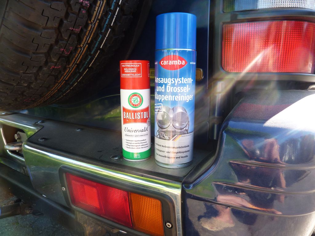

BeitragVerfasst am: 17.05.2014 18:08:38    Titel:
Hatte mal Lust ihn zu wienern und ihm seinen Rachen zu putzen Winke Winke
Dieses Caramba Zeugs ist guuut YES
http://youtu.be/iVZOhdHPuZo
Gruß Lars

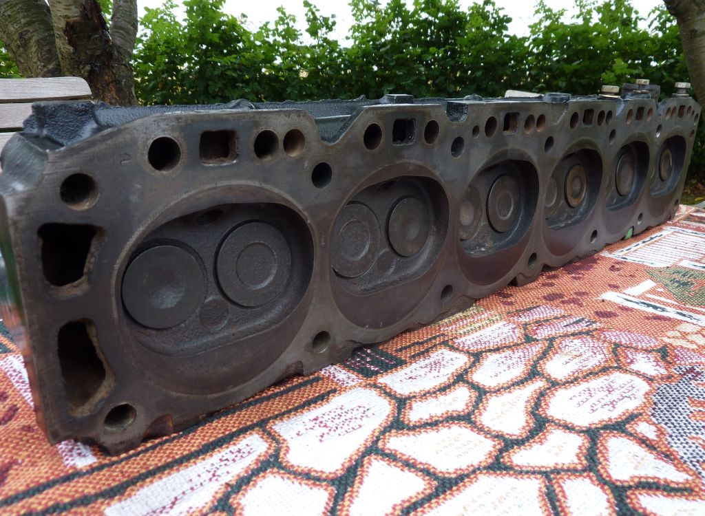

Ich hoffe mal "nur" Kopfdichtung + Wasserschlag an Nr.6.
Dann bräuchte ich nur den Kopf überholen zu lassen (~600 EUR) YES
Wenn der Block wegen Frostschaden gerissen ist, dann Nee, oder?
Next Woche nehme ich den Kopf ab, um zu luschern Unsicher
Gruß Lars
XLars
Wohnort: Kiel
...und hat diesen Thread vor 4477 Tagen gestartet!
1. Mitsubishi Pajero 3500 V6 24V Bj. 2000
2. Saab 900 II

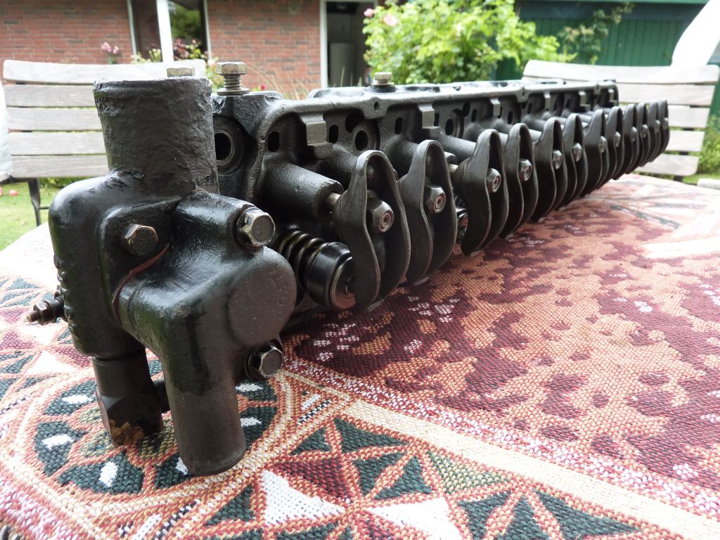

BeitragVerfasst am: 21.07.2014 11:05:47    Titel:
Übeltäter ist gefunden: Auslass Zylinder 4 und 5 durchgerostet YES
Krümmer neu, Kopf überholen, Motor neu abdichten und Feuer frei Supi Supi Supi Supi Supi Supi
Gruß Lars

BeitragVerfasst am: 01.08.2014 10:03:28    Titel:
Danke Winke Winke
Der Kopf hat's überlebt (abgedrückt, Ventile eingeschliffen, Planheit geprüft YES )
Krümmer + Motordichtsatz sind bestellt...
Gruß Lars
